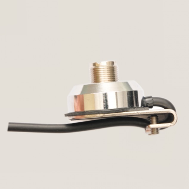

Antena a sosit dar cu suport fix. As vrea sa stiu daca pentru toate suporturile fixe este necesar sa strang acele suruburi pentru a face contact cu tabla direct (adica sa se ia vopseaua pentru a face masa). Chestia asta nu imi convine deloc.
Modificat de dpc
Eu am avut un suport fix dar avea niște tăblițe pe care să apese șuruburile. Dar cum în zona de contact este un mastic, nu mi se pare fermă fixarea. Acum poate ca și de la suportul meu era problemă de incompatibilitate cu portbagajul Octavianei.
Cu 1 Fix Alaska a sosit antena. Ar trebui data o gaura mare si prinsa tabla intre. Exclus.
La celelalte 2 suporturi (2 Fix si 3 Avanti) trebuie stranse cele 2 suruburi pana face contact direct cu tabla (asa mi s-a zis de la magazin). Nici asta nu prea imi convine pentru ca eu il desfac si il pun la loc. Este neaparat nevoie ca acele susruburi sa treaca de stratul de vopsea pentru a face masa cu caroseria? Altfel nu functioneaza corect?
Se pare ca trebuie sa caut o talpa magnetica mai mare.

Nu are nici o treaba masa (minusul) masinii cu surubul suportului, cum de altfel nici antna magnetica nu face masa, la minus, cu caroseria (are acel izolator de cauciuc).
Daca chiar vrei, tragi un fir litat, de la surub suportla orice surub apropiat de sasiumasina!

Nu pot sa vad pozele deoarece nu am cont acolo. Daca poti sa le scoti si sa le pui aici ar fi ok. Alta idee pentru montaj ar fi sa modelez o tabla pe care sa o fixez cu un surub acolo unde ar veni prinderea barelor de plafon si careia sa-i aplic prinderea fixa. Asa o pot da jos cand vreau.
O sa fac asta mai tirziu de pe lectoc. Cu surub nu faci nimic pt ca acolo nu cred ca ai filet daca imi amintesc cum e auportul original: acolo e un con metalic.
Uite ca ma descurcai si cu alt divais: post-1792-1442124772046_thumb.jpeg
Asa m-am gandit si eu. Cred ca e suportul  de la Avanti (seamana).
Este filet la acel suport de bare, altfel nu ar sta. Gaura este mascata de usa/cheder. Varianta cea mai buna este cea din poza. La suruburi o sa le pun ceva din plastic(capacele, gasesc eu ceva) ca sa nu stric vopseaua.
M-am uitat. La mine are gauri cu filet cred ca de 6.E adevarat gaurile sunt conice la inceput, iar putin spre interior incepe filetul.
Si cu filet, suportul nu se fixeaza acolo cu surub. Acolo e pt fixare pe pozitie.

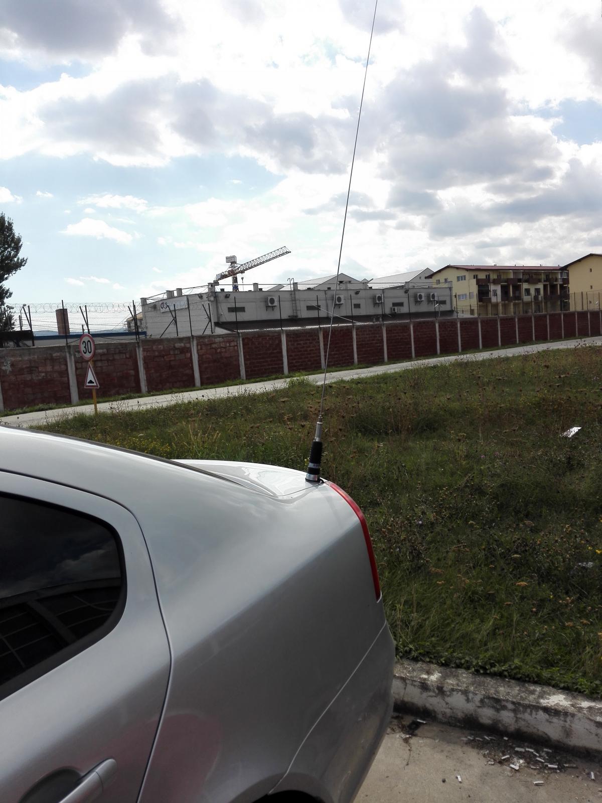

Din discutiile cu cel care mi-a calibrat antena si din faptul ca mai pun antena si pe alte masini am ales talpa magnetica Storm de 170cm. M-a asigurat respectivul ca rezista la vant si viteze mai mari. Ideea e ca abia am reusit sa o iau de pe masina. :lol: :D Vedem cum se comporta.
Modificat de dpc
La ridicarea de pe masina, talpa nu se trage pur si simplu in sus, se basculeaza ca sa nu mai faca contact pe toata suprafata, apoi se ridica usor.
Am eu stormul dv170... chiar daca o basculez se stramba tabla :))
Asa e se onduleaza tabla.
florinrmn, sta bine pe masina, a sarit vreodata (desi nu cred) cat ai mers cel mai tare? Mise pare destul de zdravana talpa. Daca si asta sare cumva, sigur imi sparge luneta.
prinsa pe lateral, o talpa de la Midland, 140DV parca, nu a sarit de pe masina nici la 230km/h. am antena Sirio Performer 5000 PL (aia de 196cm)
