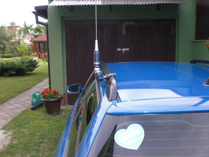

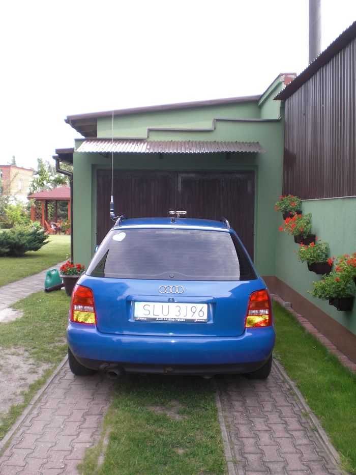

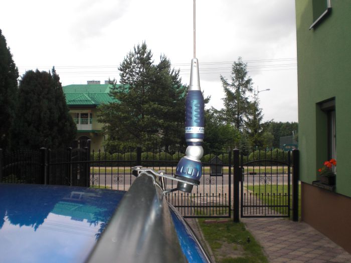

Pe viitor vreau sa-mi achizitionez acest dispozitiv, cu o alta antena, care sa-l prind pe bara de pe plafoniera, asa cum se vede in pozele de mai jos :)
