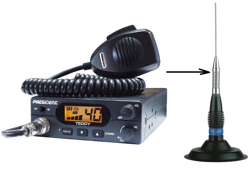

Am comandat pana la urma aceasta statie si as dori un sfat de la voi. Antena a venit cu spicul scos si nu stiu exact cat trebuie bagat in locul lui.Acum nu am timp sa caut pe cineva care sa mi-o calibreze si as avea nevoie de ea sa mearga cat mai bine pana reusesc sa o calibrez undeva.

Pana calibrezi antena, baga spicul cam pana unde incepe arcul (vezi poza)
parca pe SP se recomanda sa se bage pina in capat si apoi extras vreo 2cm.
E valabil la Sirio.
La President, daca treci cu spicul prin arc, nu mai lucreaza arcul.
pai si la asta intra si prin arc?!?
uatevar, ne spune colegul ce si cum :)
Da, la President intra si prin arc (anulandu-l astfel).
Eu am President ML-145  ;)
