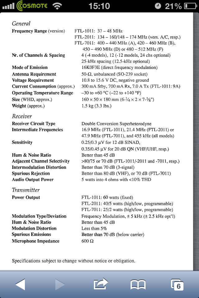

Am si eu o statie yaesu ftl-2011, stie cineva este buna de ceva,se poate programa sa functioneze pe canalul 22,atasez o poza cu specificatiile ei:

FTL2011 nu coboara asa de jos in frecventa, ca sa poata fi folosita in CB...
Sunt 3 modele, cel mai apropiat coboara pana in 29Mhz, dar tot e departe de zona CB.
Celelalte 2 sunt VHF (145mhz), si UHF(430Mhz)
