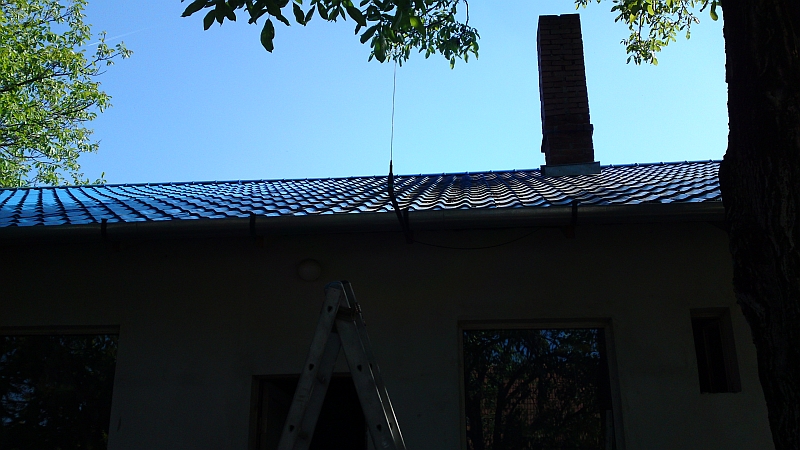

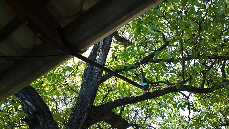

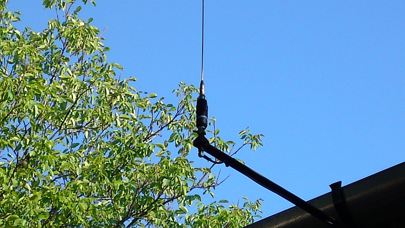

Stiu ca sint cam off dar am o mare nelamurire. Am mai cumparat o antena Performer pe care am zis ca o montez la atelier. Am facut un suport frumos Superstarului, am facut un suport dintr-o platbanda pe care am fixat o mufa in care se insurubeaza antena. Supoprtul l-am fixat pe o grinda de la acoperis.
Cablul l-am taiat exact la lungimea data de ei, 4.68m nu mai retin exact. Totul facut ca la carte, fara cabluri innadite, fara bucle etc.
Problema: nu pot scade reflectata sub 2 nici mort. Am tras de la masa antenei si o pamantare, degeaba. Am mai incercat si cu fosta antena, un Sunker Elite. Aceeasi poveste, reflectata nu scade sub 2. Am mai incercat si cu o antena de pe un camion, useless.
Dupa aceea am schimbat statiile, am pus si Excalibur-ul si Miami. Nici un rezultat, reflectata nu coboara absolut deloc.
Ce am facut gresit? inclusiv si cablul l-am masurat, totul e ok dar nu functioneaza.

Schimba pozitia antenei... eu as mai ridica-o un metru doi fata de streasina acoperisului.
poate sa o puna si la coama ca nu se intimpla nimic
cica pentru fix trebuie alt fel de antena, sau asta la care mai trebuie adaugati 4 radiali de 1m (nu ma intreba detalii ca nu am habar :)) )
desi e posibil sa fi vazut si le asociez: 4 sirme de 1m puse la baza, in cruce... dar mai bine verifici :)
Am mai vorbit cu cineva despre asta, s-ar parea ca si acoperisul fiind din tabla influenteaza foarte mult. Am demontat antena de pe grinda si am pus-o putin mai departe de acoperis, in limita cablului. Am agatat-o de pom iar SWR-ul a a scazut la 1.6-1.7.
Cu statia pe emisie am incercat sa o pun inapoi pe grinda. Cum am inceput sa urc pe scara a urcat si SWR-ul.
Daca acoperisul e de tabla, pune-o direct pe acoperis. O sa actioneze ca un plan de masa. Daca nu, poti simula un plan de masa din 4 radiali de minim 1m, pusi in cruce, si legati la masa mufei antenei.
Sau, iti poti lua o antena de fix gen GPE 27. Cu mici exceptii, antenele de mobil, nu prea se preteaza la folosire ca antena de baza.
Spor!
Am incercat, am scrijelit vopseaua de pe o bucatica de acoperis si am tras un fir la masa antenei. Degeaba, rezultatul e la fel.
La mufa antenei sint acele 4 surubele care o fixeaza pe suport. De la acele surubele am legat niste fire de cupru masiv de 2 si lungime de 1m. Ca sa stea intinse capetii ffirelor le-am legat cu sfoara si le-am intins (ca niste ancore) de pom si fereastra.
Stau perfect in cruce la un unghi de 45 grade.
SWR a scazut dar departe de unde ar trebui sa fie, undeva la 1.7-1.8.
Am mai facut un test, am parcat masina cat mai aproape de cladire si am masurat SWR pe masina (antena performance si president taylor) e undeva la 1.2-1.3. Cum indepartez masina SWR scade la 1.1-1.2.
Clar e o problema cu cladirea in sine sau cu acoperisul acesteia. Efect de cusca Faraday, cine stie.
