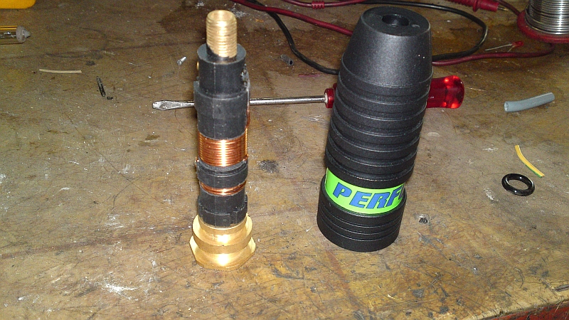

Azi mi-am luat un SWR-metru si o antena Performer WS 8sute nu-stiu-ce. Mi-a placut ca era neagra cu verde din ala fosforescent. A costat 61 lei.
Problema e ca nu o pot calibra nicicum, orice as face nu scade swr sub 1.7 pe 22.
Antena de pe masina, un Sunker Elite imi iasa pe canalul 22 undeva intre 1.2-1.3. Am masurat spicele, sint la fel.
De ce nu pot duce Performer-ul undeva la nivelul Sunker-ului?
La Performer daca ridic spicul in sus SWR-ul incepe sa scada dar si imi iese din locas, imbusurile nu o mai fixeaza. Va trebui prelungita, nu? ca sa scad SWR-ul.
edit: conteaza talpa? eu am pus Performer-ul pe talpa de la Sunker.
Modificat de Calin78
Da, conteaza si talpa. In talpa antenei ai o bobina care este optimizata pentru spicul respectiv.
Incearca sa faci adaptarea antenei cu talpa originala si vezi ce rezultate ai.
N-am cum din pacate, Permormer-ul l-am luat fara talpa, doar antena.
ce bobina e in talpa?!?!?
Dragos, citeste macar primul post de aici! Si, pentru confirmare, poti cauta si pe net ce rol au bobinele din talpa antenei.
talpa mea nu are nici o bobina
bobina e la baza spicului
acum nu contest ca nu sint antene in care talpa e comuna cu bobina, dar in cazul de fata din ce a scris omul nu reiese ca ar avea ceva de genul asta
Am desfacut talpa magnetica de la Sunker, nici o bobina in interior. Am desfacut si Performer-ul si are bobinala baza.
M-am mai jucat cu calibratul, orice as face nu scade sub 1.6-1.7 nicicum. Am fost si pe un teren de fotbal, ziceam ca poate cladirile din jur influenteaza. Degeaba, nici o imbunatatire.

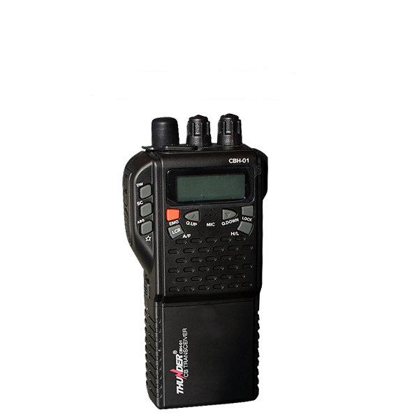

acu mi-am amintit: am vazut clona de Alan in Dragonul rosu, pe numele ei de scena Thunder.
cum acum Alanul e facut la norma.... poate nu renteaza diferenta de pret (daca e) doar pentru nume
Hmmm parca n-as risca :D
Edit: Asta e bijuteria? Am gasit-o pe net la 450lei fata de 490lei cat e Alan-ul
post-16307-0-30590800-1337194376_thumb.j
Modificat de Circoloco
Daca ai un DIN disponibil poti sa-ti montezi orice statie are un adaptor DIN. Statiile portabile nu vor avea niciodata performantele si filtrele disponibile pe cele mobile.
Thunderul ala e' 350 de lei in Doraly, oricum e' o gluma de statie.
Modificat de Bud_Bundy
mai prost ca alanul?
