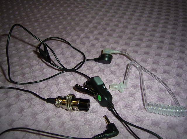

Singura mea problema va fi acum sa gasesc sa cumpar o mufa cu 4 pini ca la microfonul original TTi.
poate gasesti la mondoplast, pe calea aradului colt cu liege (piata verde)
  On 14.07.2011 at 18:08, xmacix a scris:
La cel original schema e cu 4 fire. Voi modifica cablul original de la handset pentru ca are 4 fire intr-un singur cablu, si il voi puna la microfon.
nu cred ca adaptezi contactorul din mike-ul original cu ce ai in headset.
Iar pentru casca voi mai pune o mufa jack separata.
ai mufa in spatele statiei
Si o sa refac circuitul in interiorul handsetului ca sa fie ca la cel original folosind comutatorul PTT-VOX pe post de PTT.
comutatorul ala e on/off; cind e pe vox se foloseste la statii ce au detectie de voce si nu mai ai nevoie de PTT.
cum statia ta nu stie de VOX, nu inteleg ce vrei sa faci cu ala.
in continuare, consider ca faci o greseala stricand headsetul ala :)
si o poti indrepta prin vinzarea lui la pret bun la astia cu alan 42 :lol:
E gata noul meu headset :D !
Am luat mufa de microfon cu 4 pini de la MondoPlast (cum zicea DragosR). Si am folosit cablul original cu 4 fire pentru microfon, am transformat conectorul original PTT-VOX in conector PTT (singura chestie e ca e cu retinere si nu fara retinere asa cum are un microfon standard de statie, dar nu ma deranjeaza pentru ca nu vorbesc eu prea mult).
Iar pentru casca am pus un fir suplimentar cu o mufa jack pentru iesirea din spate.
Si chestia e ca mai si functioneza toata smecheria ;) :Driver: ! M-am intors dupa 2 ore de drumuri prin oras in care am fost auzit, si m-au auzit colegii din trafic.
P.S. Si pentru ca tot am fost la MondoPlast mi-am luat si un mini-reflectometru si mi-am calibrat antena ( de la 3 am ajuns la 1 in canalul 22) !
Deci am avut o sambata perfecta ! :icon_thumright:
Multumesc de ajutor si va urez la fel si drumuri bune !
si cind o sa vorbesti trebuie sa dai de butonul ala pina iti vine rau :)
  On 16.07.2011 at 18:14, xmacix a scris:
nu ai minute destule pe statie ? :D
