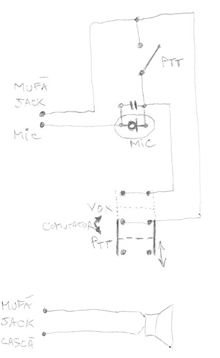

Stie cineva cum as putea conecta un headset ALAN MA 31-L la o statie TTi TCB 550 ? Microfonul de la headset are doar 2 iesiri, iar intrarea la statie are 4 pini.
Sau eventual poate stiti care sunt cei 4 pini de la intrarea de microfon a statiei. Casca audio banuiesc ca se poate conecta la mufa de diffuzor extern.

Merci. Am desfacut microfonul original, am masurat firele unul cate unul si a rezultat ca "schema" corecta e: 1 masa, 2 mic, 3 emisie, 4 receptie.
Acum urmeaza sa desfac headsetul Alan.
ai gasit schema acelui headset?
DragosR deci spui ca totul este de la propagare? Si eu aud pe A2 ucrainienii la fiecare drum si da, aia e propagare :P. Dupa episoadele tale, au urmat altele fericite? Adica ti-a mers normal, ca de obicei?
L-am desfacut si i-am facut schema. Are doua circuite separate: unul cel de casca pe direct si unul de microfon cu un intrerupator. E cam asa. La cel original schema e cu 4 fire. Voi modifica cablul original de la handset pentru ca are 4 fire intr-un singur cablu, si il voi puna la microfon. Iar pentru casca voi mai pune o mufa jack separata. Si o sa refac circuitul in interiorul handsetului ca sa fie ca la cel original folosind comutatorul PTT-VOX pe post de PTT. Singura mea problema va fi acum sa gasesc sa cumpar o mufa cu 4 pini ca la microfonul original TTi.
