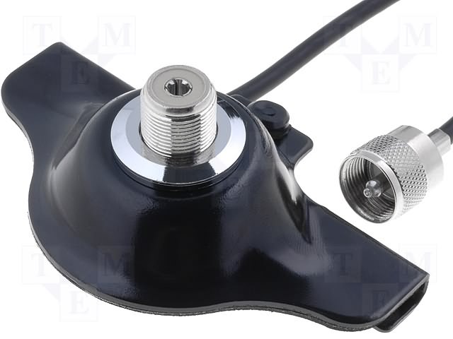

Raman la Midland Alan 52 dar cu antena ce fac. Vreau o varianta de mijloc. Asa cum ne place sa spunem raport calitate/pret spre excelent :D
eu as pune un suport fix pe portbagaj:
post-1792-0-88518300-1303243607_thumb.jp
si cu un ml insurubat acolo ar fi de vis...
si iese, facind abstractie de masina :D, asa:
post-1792-0-98372000-1303244120_thumb.jp
post-1792-0-71358500-1303244111_thumb.jp
post-1792-0-61566800-1303244129_thumb.jp
Modificat de DragosR
Imi surade ideea f mult pentru ca acolo intentionez sa o pozitionez...pe portbagaj. Maine merg la magazin si o sa vad cum este si acest sistem de prindere si mai ales daca prin montarea antenei acolo scade mult raza de emisie/receptie. Din cate ma inteles, ideal este pe plafon central si daca este cazul de portbagaj...la fel, cat mai central
