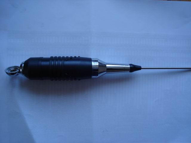

Eu stiu treaba cu spicul bagat la maxim, chiar de la importator si in plus am verificat-o la 3-4 Sirio ML-145.
Nu e regula "batuta-n cuie" e bine sa verifici totusi.
TOATE antenele ML145 (si nu numai) de la marii producatori de antene.. si aici ma refer la producatori de genul Midland, Sirio, President si.. cam atat, merg fara probleme avand un SWR f bun (sub 1.5: 1 in canalul 22.. si chiar mult mai jos) fara a fi nevoie neaparata de calibrare.
asta nu inseamna ca trebuie sa le lasam necalibrare si ca spicul bagat la maxim in bobina, asta fiind pozitia lor optima, nicidecum... mai ales daca vrem sa scoatem totul de la ele!!
facand comparatii, ceea ce vreau eu sa spun este ca oricat te-ai chinui cu o antena gen Millenium, Superstar, etc etc, sau eu stiu ce alta natie de 2 bani (care apropos tot ML145 se numesc f multe dintre ele!!).. si oricat de bun SWR le vei face, nu vei reusi niciodata sa le faci sa mearga ca una dintre antenele prezentate mai sus, chiar daca acestea nu au vazut SWR-metrul pus pe ele si sunt montate "la ochi"!!!
in principiu cu orice antena "merge" fara calibrare. totul e cum si cat merge... de aici si ghilimelele
orice antena trebuie calibrata pt ca swr-ul este influnetat atat de forma si dimensiunile caroseriei cat si de locul unde este pozitionata antena (pe langa alti factori care nu ii mai enumar aici). da... merge si asa si exista sanse sa mearga ok uneori . ce te faci insa cand cu toate ca merge swr-ul e trecut bine de anumite valori si cu un swr mare ai toate sansele sa prajesti finalul statiei mai ales daca esti genul care isi povesteste toata viata in eter.
mai trebuie luat in considerare si faptul ca in orice documentatie in mod normal veti gasi indicatiile conform carora calibrarea este obligatorie si la majoritatea se gasesc si procedurile de calibrare. oamenii aia nu s-au obosit aiurea sa scrie si sa tipareasca acele randuri.
dau un exemplu din experienta proprie: statie President JFK Classic si antena Sirio ML 145 cu montura fixa. Conform colegilor care au raspuns apelurilor statia mergea foarte bine atat (emisie si receptie). Totusi la verificarea cu swr metrul, swr-ul era undeva peste 3. Nu ar fi fost pacat de finali si de statie?

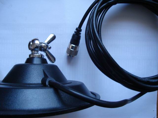

Am o antena S9 Plus montata pe o talpa magnetica, cu ajutorul unei piulite fluture.
Mai trebuie calibrata?
Toate bune!
Modificat de steffan
Da, (aproape) orice antena trebuie calibrata.
eu am inteles ca nu... si eu am ceva asemanator Midland Picco..si cel care mi-a adus-o mi-a zis ca nu..acum o sa ma mai interesez..de abia astpt sa fac deseara la noapte primul drum cu noul kitt:
statie midland alan 42 multi si antena midland picco!
Calibrarea este necesara la orice antena, chiar si datorita faptului ca aparatul acela poate spune mai multe - un SWR prea mare se poate datora unui cablu intrerupt, greseli de montaj, etc -vezi postul 1129. Chiar daca presupunem ca antena nu are nevoie de calibrare, facand calibrarea, ne asiguram ca intreg ansamblul statie-cablu-antena este ok, lucru care ne poate scuti de neplaceri ulterioare.

  steffan a scris:
  somoso a scris:
absolut toate antenele trebuie calibrate.
cele mai aproape de adevar si care vin cel mai bine calibrate din fabrica sunt antenele lungi, de calitate si pe care scrie numele unuia dintre producatorii renumiti de echipamente CB :) ele avand deviatii destul de mici de la centrul benzii (difera de la o caroserie de masina la alta).. deci si ele necesitand bineinteles calibrare pt o functionare optima.
cat priveste Midland Picco, antena este de calitate, producatorul este f bun, e discreta si rezista la viteze f mari ..numai ca antena are doar 70 cm si asta necesita calibrare obligatorie!!
Midland S9 avand 1.5 metri e mult mai aproape de adevar.. dar dupa cum am zis mai sus nu ii strica deloc un reflectometru pus pe ea.
atentie mare in schimb la vant puternic si la "dintii" de la fluturele ala... eu evit cat mai mult posibil sa vand modelul S9 tocmai datorita acestui lucru si sugerez oamenilor sa isi ia Midland ML145, antena care mie mi se pare de calitate maxima, imbatabila si aproape indestructibila!! .. de calitatea emisiei si a receptiei nici nu are rost sa discut.. au curs mii de opinii pozitive pe net!!
