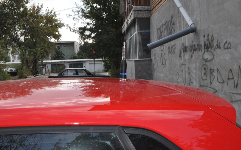

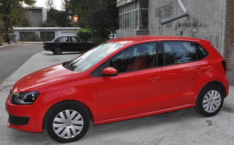

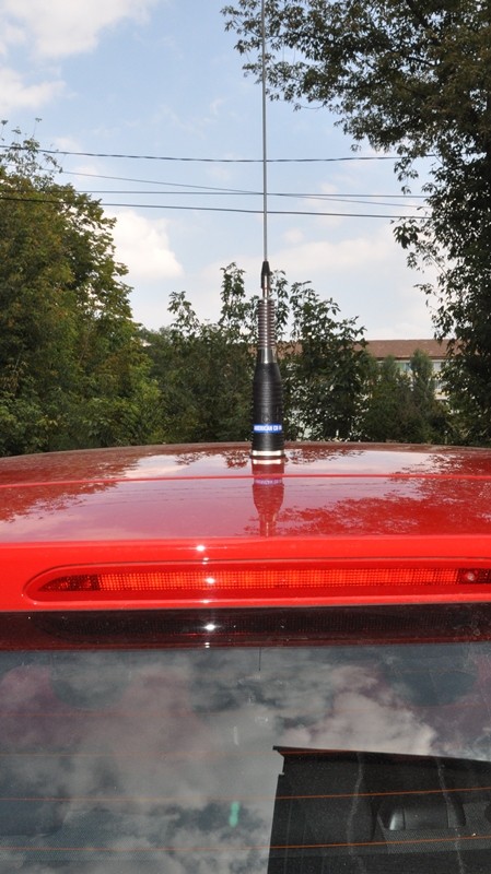

Azi am trecut la montura fixa Sirio pentru antena Midland. Antena radio a ajuns in portbagaj , de unde receptioneaza posturi de radio perfect, cel putin in oras ;) Tabla e destul de moale in zona respectiva, probabil ca este posibil sa se sifoneze, daca antena se impiedica de un obstacol mai dur.
Modificat de AC DC
Ca sa nu ai surprize, trebuia sa pui sub tabla, deci pe interior, o "saiba" din tabla, mai mare, cam de dimensiunea unui CD.
Ca design, da, dar ca performante, ma indoiesc ca ar fi ceva de capul ei, la dimensiunile alea....
Nu-mi inspira incredere antenutele astea. Am avut pe Matiz o chestie de dimensiunea asta, President, cu magnet....Era groaznica, dar de, dadea bine la aspect :icon_thumright:
