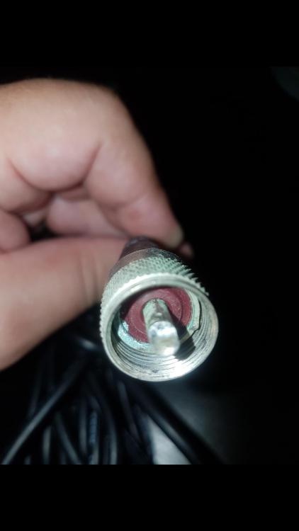

Am incercat sa scot mufa originala a cablajului dar cand s-a incalzit miezul s-a topit si plasticul din jurul lui si s-a dus la balamuc

cum ai trecut cu cablul de antena, ai demontat mufa ? cum se pune la loc, vad ca prima nu a supravietuit.

am demontat mufa originala, am montat una noua pe care o cumparasem preventiv si am cositorit miezul, la masa a avut un colier cilindric pe care l-am "sertizat" cu patentul
