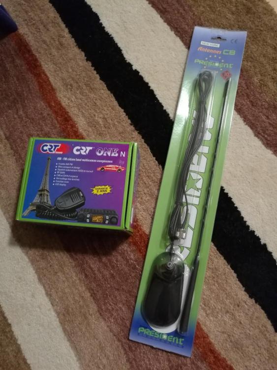

astept sa imi ajunga crt one n

A ajuns stația, este foarte mica. Incredibil, când o compar cu cea veche.
Ce nu îmi place la ea: microfonul nu se detașează, nu are buton rotativ SQ și mufa de la antena nu este la 90grade. Dar nu sunt chestii grave.

nu am citit nimic, am primit-o cadou.
pentru ce sa fie antena daca e prea mica pt cb ?
o folosesc 2 prieteni si se aude ok...
mai am midland picco (trebuie sa ii schimb protectia de cauciuc de pe magnet)
