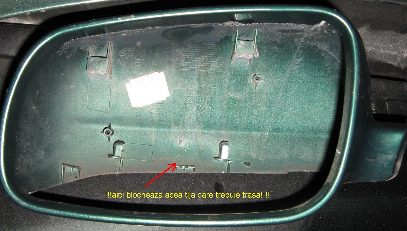

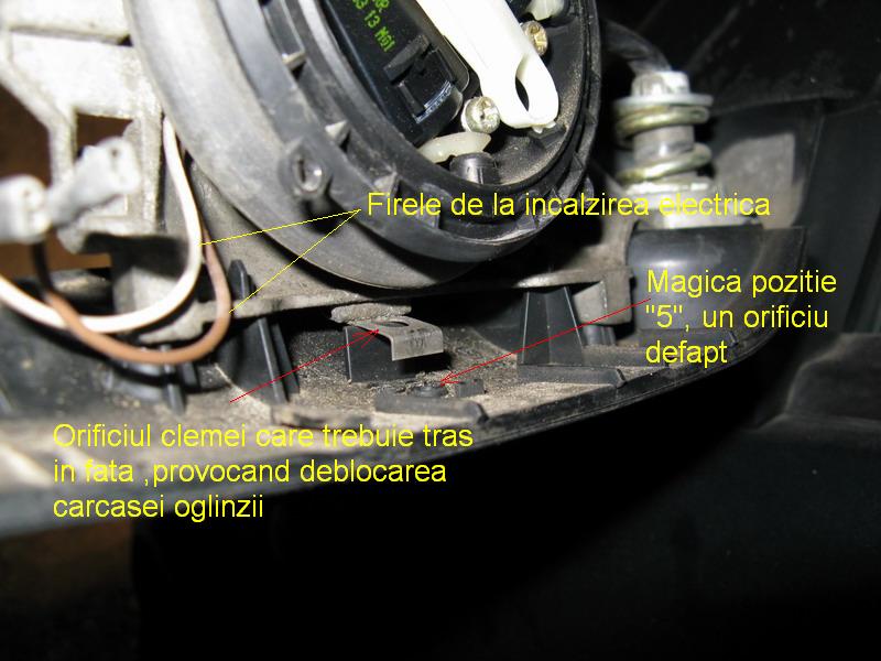

Acel "5" din poza nu e nici pe departe un "surub", e o insertie de cauciuc. Ea trebuie scoasa si aici vine marea scofala pe care eu efectiv nu am vazut la nimeni facand-o , numai texte de genul, am tras carcasa in "fata-sus". Pe mine asa ceva nu ma "satura", daca intelegeti ce vreau sa spun. Vreau raspunsuri la obiect. Recunosc ca nici in documentatie de specialitate nu este explicita procedura si de aici rezulta chestii de plastic rupte, oglinzi sparte,bani aruncati.
In pozele de mai jos am carcasa gata desfacut si modul de lucru.
-se scoate acel dop de guma ,eu l-am scos cu un cleste de taiat cabluri electrice, dar nu strans prea tare sa nu il tai
- cu o surubelnita sau, cazul meu, un imbus de 3 cu cap rotund care intra prin ambele gauri si numa bine capul :evil: rotunjit sta fara sa scape in clema care trebuie basculata in fata ,deblocand prin aceasta miscare carcasa oglinzii.
In continuare atasez 2 poze care sunt foarte sugestive, indicad ce anume blocheaza ce si unde
post-34985-1231854011_thumb.jpg post-34985-1231854036_thumb.jpg.
Se trage in sus de carcasa si se regleaza in prealabil sa stea vertical oglinda sa nu agate.
De aici incolo se poate demonta oglinda foarte lejer fara crapaturi, urechiuse rupte etc. Se poate si masura rezistenta electrica,cat si tensiunea la papuci a oglinzii daca este cazul.
