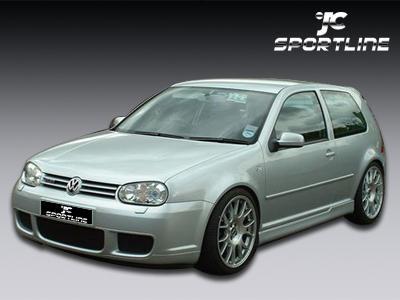

Frumos aspectul clean. Da scapa de bara aia, nu sunt rautacios sau ceva doar ca e urata. Iti recomand:s%5B1%5D_r9n68cvffxiky1292490013.jpg
Sau daca ai bugetu mai restrans:
Bara stock + buza
Succes in continuare la modificat.
Modelul acesta il am in atentie. Nu eram sigur cum va veni peste FMIC. Am vazut insa la cineva si se potriveste fara mari probleme.
arata bine buza aia dar trebuie sa mergi foarte atent pe denivelari.eu tot am avut si am scos-o ca mi-am crapat spoilerul din cauza ei...sau cine stie tu poate nu urci borduri si mergi doar pe drumuri ca oglinda :P
