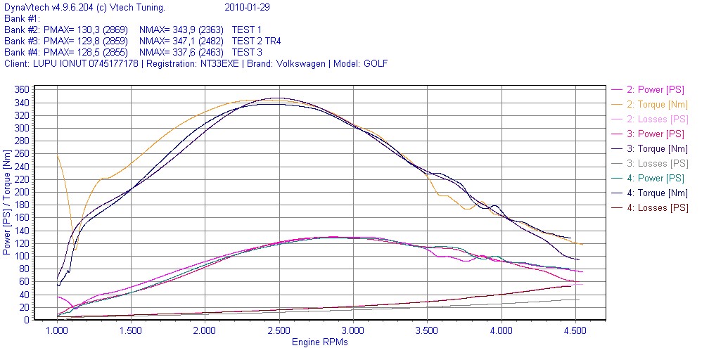

vineri am fost impreuna cu dragos voinea si dupa cateva rulari a instalat ultima varianta de soft.
am vrut sa masor pe dyno pentru a vedea cifrele dar, din pacate la mastertuner nu am reusit sa obtinem o masuratoare corecta.
dinamometrul respectiv l-am mai folosit anterior cand a dovedit ca masoara cu acuratete. de aceasta data nu a fost asa. inclin sa cred ca ventilatorul care are rol de a furniza aer in partea frontala a masinii nu a reusit sa realizeze fluxul de aer similar rularii pe strada. masina a scos exagerat de mult fum si se accelera destul de lent.
pe strada fumul este nesemnificativ, chiar mai putin decat la o masina stock.
florin bujgoi m-a asigurat ca dyno masoara corect si putem incerca cu orice masina. am facut trei rulari, am zis ca a fost o eroare prima data, dar se pare ca toate au fost eronate.
nu contest asta dar golful nu a putut fi masurat in conditii similare cu cele de pe strada, asa ca rezultatele aratate sunt complet eronate.
am vrut doar sa vad o cifra, xxx cp xxx cuplu.....
perceptia fata de cum era inainte de ultimele setari este ca puterea a crescut dar cuplul pare ca s-a marit si mai mult. masina se tine dupa 530d model 2007, ceea ce cred ca este foarte bine.
voi face rost de un accelerometru pentru a masura performantele pe strada pentru ca sunt convins de faptul ca daca repet testul pe dyno la fel va functiona.
atasez totusi fisa dyno chiar daca nu reprezinta realitatea.
doresc ca cei care citesc postul sa isi exprime parerile despre aceasta situatie "ciudata".
pentru a avea cat de cat o idee despre configuratia masinii, reamintesc lista cu modificarile: vnt17, FMIC, duze injectoare pp520, ambreiaj Valeo cu ferodouri racing, volant cu masa simpla, suspensii sport, discuri Zimmermann, placute Ferodo DB Premiere, strut bar si, bineinteles remapare realizata de TCM Turbo.

masina la ultima modificare a primit turbo+ FMIC si teoretic suntem in zona 180-190CP si 400+ Nm. Din pacate (si sper sa nu vorbesc cu pacat) concurenta si-a bagat nasul in dyno de la mastertuner si ai vazut oferta pe moment "citim masina si-ti punem un soft de la noi" .
Testul cu 530d E61 a fost destul de elocvent de zona de putere unde ne aflam acum cu masina.
Doar 130cp si 344nm cuplu?Pai masina avea parca 141cp si 340nm cuplu numai din duze+chip,acum are mai putin cu turbo vnt17+FMIC?Asa de mult ati fost "furati"?Adik de la 180-190cp cat banuiti voi,la 130cp e diferenta imensa!Chiar daca ati fi reglat mecanic presiunea si injectia,fara chip,tot ar fi trebuit sa scoateti mai mult.Testul cu BMW-ul nu e relevant...

Este pentru ca 530d e mult mai sus decat vrem noi, iar soferul a inteles testarea.
la fel cum spuneam si "dincolo" (4t)... masina se comporta total diferit fata de cum a aratat testul dyno.
ceea ce este mai neplacut e faptul ca, pana acum, in ciuda multor aprecieri nefavorabile la adresa celor de la mastertuner, am continuat sa le acord credit, dar se pare ca ceva intradevar e putred in teiul doamnei....
