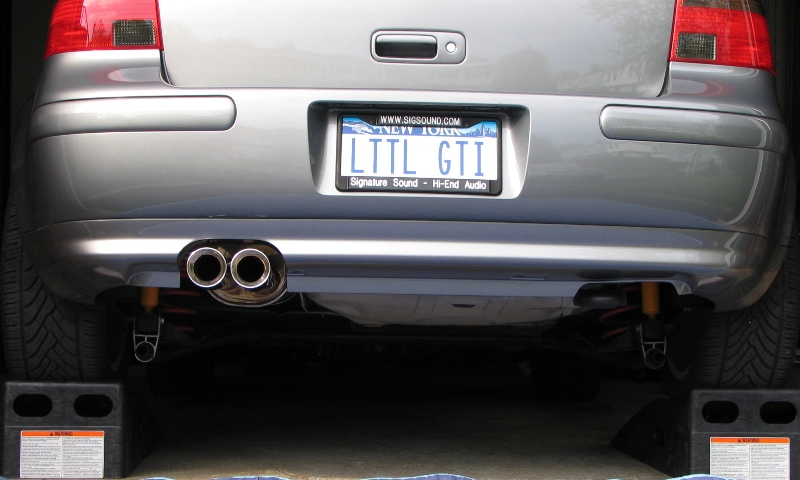

RazvyRULZ a schimbat discutia inspre fusta de pe spate :P
am vz pe golf 131cp....si nu doar pe unu.....
Intradevar au fost montate si pe modele de 131 cp, dar numai cele cu 4motion.

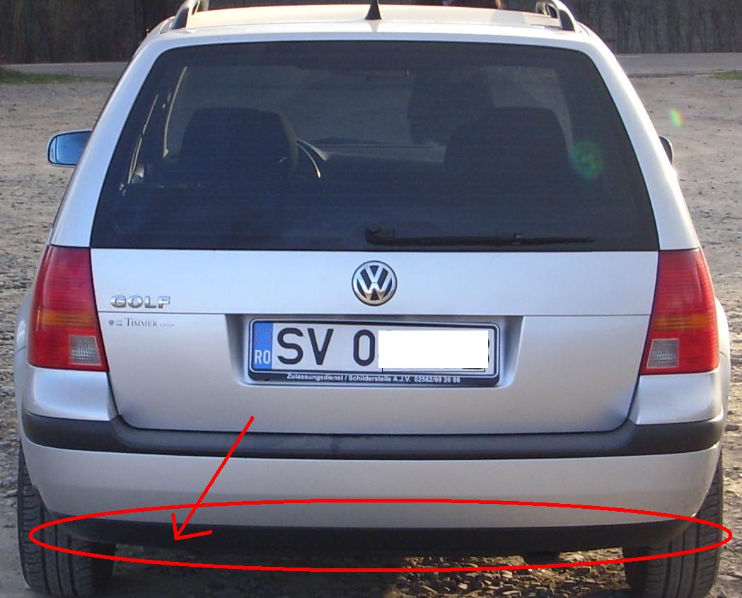

Am venit astazi si am parcat masina tatalui meu in spate la a mea si cand vad ca , chestia asta care am incercuito in poza neagra de sub bara spate e crapata acolo unde indica sageata si atarna destul de urat in jos . Nu stiu exact cum se numeste si cat ar costa una ? Trebuie inlocuita sau se poate lipi ? Sau poate trebuie doar prinsa inapoi ? , nu e foarte crapata dar atarna urat in jos . Mai e rau e ca nu-mi amintesc sa o fii atins , poate vreo bordura ceva sau o masina din spate la parcare cine mai stie.

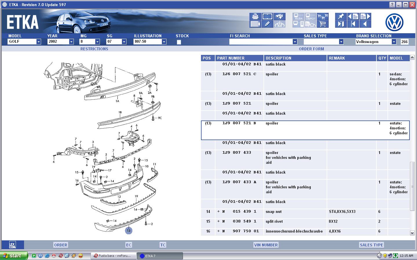

Nu e scumpa, eu am schimbat-o. Am pus una de la modelele cu senzori de parcare OEM, pt ca imi place mai mult cum arata.
Spoiler spate (prelungirea barii) cea cu gauri de senzori de parcare - 216.5 ron (tva inclus)
Achizitionata de la dealer-ul VW din Craiova.
Merci mult WNS si tie unleashed de asemenea , cum adica sa o fac cu fibra ?
Se poate si repara cu fibra de sticla pe partea sin spate,se demonteaza,se curata,se lipeste cu un letcon,se matuieste cu un smirghel dur,si peste se aplica rasina si panza de fibra,asta daca ai habar de cum se lucreaza cu ea.daca nu ia noua si schimb-o.
Si cam c
Modificat de WNS
Merci o sa incerc sa vad ce pot sa fac ! sa prind o zi mai calduta sa o urc pe crik sa vad exact problema , o sa incerc cu niste poxi pol ceva :)
Modificat de cezarsv
Daca e crapata, parerea mea e ca te chinui degeaba s-o repari cu poxipol sau ceva asemanator. Eu am reparat o bara de opel fostului meu socru, care era crapata intr-un colt de sus si pana jos cu o bucata de tabla de aluminiu, gauri de o parte si de alta, sanfrenate astfel incat sa intre niturile cat mai adanc posibil si nituri pop. Peste am aplicat la cald niste fibra de sticla, dupa ce-am smirgheluit un pic zona si chit. L-am vopsit si gata a fost.
Am povestit toate astea ca sa-ti dau un exemplu cum ti-a dat si un alt coleg mai sus de cum poti sa repari fusta ta.
Problema ar fi ca nu e bara s-o vopsesti. O poti si vopsi bineinteles, dar daca vrei s-o refaci cat mai aproape de aspectul de dinainte de eveniment, nu cred ca exista vreo metoda prin care sa repari si sa nu se vada, data fiind textura materialului plastic din care e fabricat.
Parerea mea e sa cauti pe la anunturi aici pe forum, in mod sigur vei gasi una la SH la un pret aproximativ egal cu poxilina cu care vrei tu sa repari fusta. Chiar si eu am o fusta de vanzare, insa se vinde doar cu tot cu bara.
Totusi, vezi ca se prinde cu clipsuri de bara. Poate ti-a iesit doar din clipsuri. A mea a suferit un accident serios si tot nu s-a crapat. Sunt destul de rezistente la socuri.
Bafta multa !

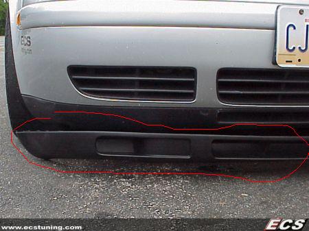

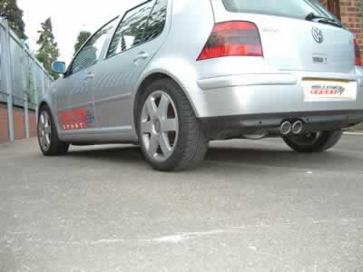

Ma poate ajuta cineva cu codurile petru fusta bara fata si spate de golf mk4 v5? ( cea fata este cu fantele acelea - cea incercuita cu rosu), iar cea din spate e genul celei din poza de mai jos

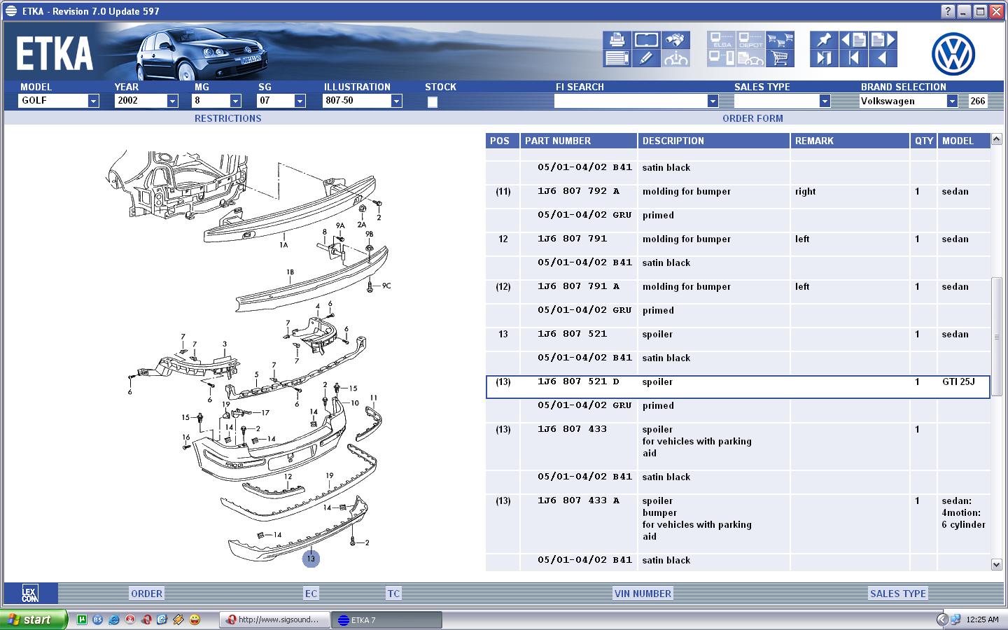

  • Pt bara fata are cod 1J0 805 903 F
  • Pt spate este cea prevazuta cu senzori de parcare 1J6 807 433 A
Multumesc mult marius, pentru spate insa ma intereseaza varianta fara senzori de parcare, dar decupata. Exista?
  • Administrator
Jacku fusta fara senzori de parcare are alta forma si nu mai e necesar orificiu pt esapament. Poate gasesti, dar nu OEM.
Eu insa, iti recomand sa procedezi precum WNS, vezi aici!

Jacku,cred ca de asa ceva ai nevoie.Cea din prima si a treia imagine..Originala e ca 350 ron,mi se pare.Am cautat eu pentru mine.
A doua imagine e pentru versiunea GTI europeana.Uite aici un link http://bambergvr6.freeservers.com/golf_iv_rear_4.htm

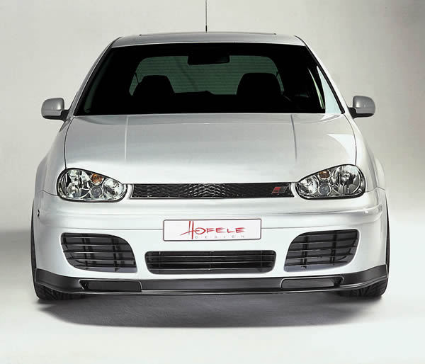

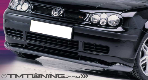

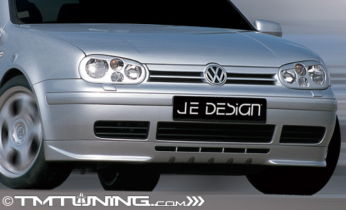

Vreau si eu o parere subiectiva. Ma gandeam sa schimb fusta barii din fata, si-am gasit un topic foarte interesant pe vwvortex din care am extras cateva modele care-mi plac mie. Un sfat v-as ruga, care da si care nu si de ce. In ultima poza e o bara fata golf VI look cred.
Modificat de Inginerul
Prima poza imi place , e ceva simplu si foarte elegant si eu mi-as pune daca as gasi!
Mda. Prima imi place si mie sa fiu sincer, restul mi se par cam de prost gust, dar sunt cele mai "cuminti" din cate am gasit.
Ar mai fi varianta unei fuste de golf V6 :) Si aia foarte draguta.
Iar de gasit se gaseste pe tmtuning.com si probabil si pe alte situri. Ne putem combina la un group buy ;)
