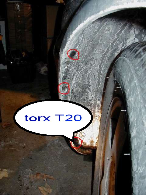

Se poate. Sunt 2 suruburi torx (parca) care se scot si apoi se trage bara. Eu am agatat-o si din cauza faptului ca am fortat-o (fara sa imi dau seama) am smuls-o din bara.
desfaci torxurile cu care este prinsa de aparatorile de noroi si pe urma tragi usor de ea incepan dintr-n capat si iese
e prinsa cu clipsuri
se poate , am schimbat fusta pe casco si in service baietii nu au dat bara jos , in 10 min a fost montata

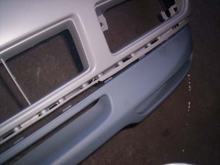

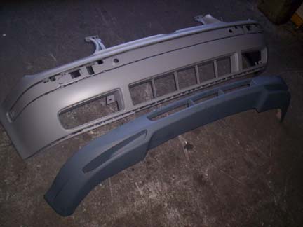

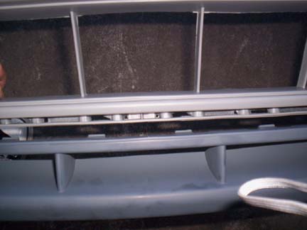

Aici sunt cele doua torx-uri, despre care spuneau mai sus colegii.

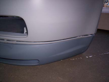

Iar aici iti poti face o idee despre cum vine clipsata pe bara.

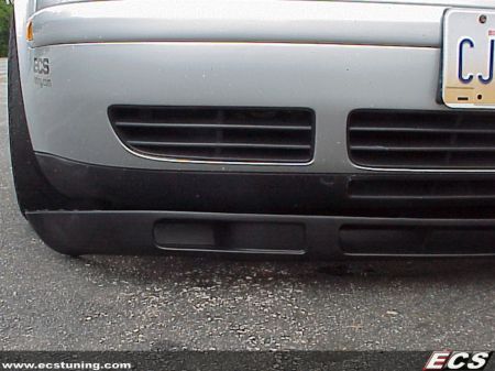

Cele mai des intalnite si OEM arata asa:
aia e cea de pe golfurile dupa 2003..parca
oricum arata mai bine decat cele vechi
Modelele de 110kw au astfel de "fuste". ^_^
am vz pe golf 131cp....si nu doar pe unu.....
