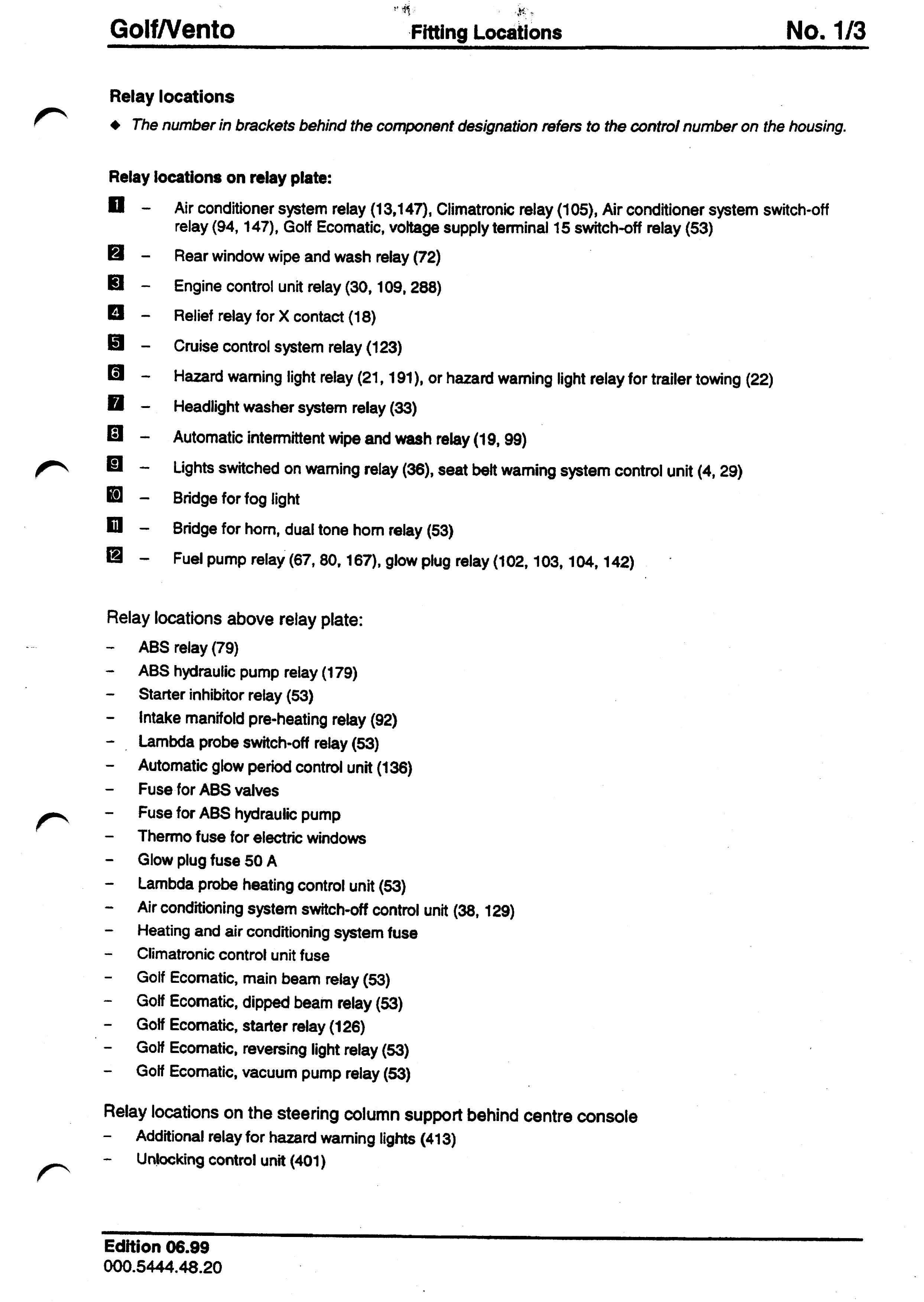

Posibil releul. Are inscriptionat pe el nr.19 sau 99. Am vazut la americani (vwvortex) ca releul 99 are posibilitatea de a regla intervalul de stergere al stergatoarelor, atunci cand dai de maneta in jos. am experimentat si eu si asa este. Poti modifica durata intervalului de stergere.

Temporizarea o are doar releul nr.99. Sunt si auto care au releul nr.19. Pentru cel cu nr.99(amplasat in blocul releelor pe pozitia8) codul este 357 955 531.

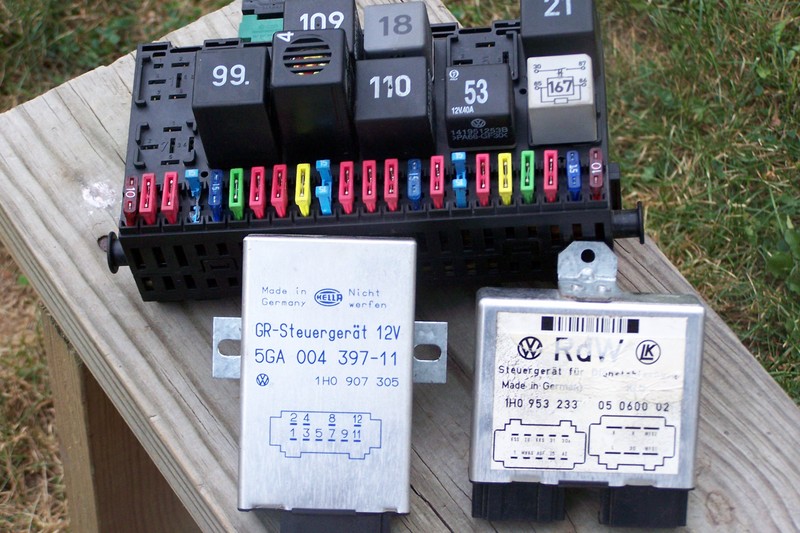

Poza care va intereseaza. Releeul este cel inscriptionat 99
Mersi mult acum m-am prins unde-i releul ala.

Verifica sigurantele nr.4 si 5, daca sunt ok, atunci schimba releul.E foarte simplu, il scoti din soclu si pui altul in loc.
Paul sigurantele acelea sunt pentru temporizator?Mentionez ca pe pozitia 1 si 2 merg normal stergatoarele?
Nr.4 e pt stergatorul spate. Daca spui ca pe vitezele 1 si 2 functioneaza, atunci verifica releul de pe pozitia 2, ce are inscriptionat nr.72
Mersi de sfaturi,problema este rezolvata.A fost devina releul acela 99,sa miscat de la loc si deaceea nu mai mergea.Am apasat pe el si acum este OK.
