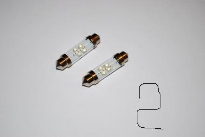

Bec sofit. Nu stiu exact dimensiunile...
E mai marisor...
Sau led sofit.Foto 2.
E mai bine cu led.
E mai marisor...
E mai bine cu led.

am inteles ca pot sa schimb becul de la plafoniera cu un led dar becul de citit pentru pasager se poate inlocui cu un led ? daca da de care trebuie sa caut ?
daca este acelasi bec cu cel de la numar banuiesc ca pot sa le inlocuiesc si pe alea cu niste leduri albe sau bec cu lumina alba ?
Modificat de tracto
Da,se pot inlocui si cele de la numar...chiar si cele de pozitie...
Eu le am inlocuite si se vad super.
Asta ar fi un model...
ca o mica paranteza . cat te-a costat ledul pentru plafoniera/buc si ledul pentru lampa citit pasager(numar inmatr)/buc ?
multumesc :)
abia astept si eu rasp ca tare mi-as cumpara si eu:P :icon_thumright: eu am pus la pasager 1 bec albastru care il aveam la nr dra zici ca e discoteca si as vrea altul alb neon
15 lei setul care are 2 bucati
