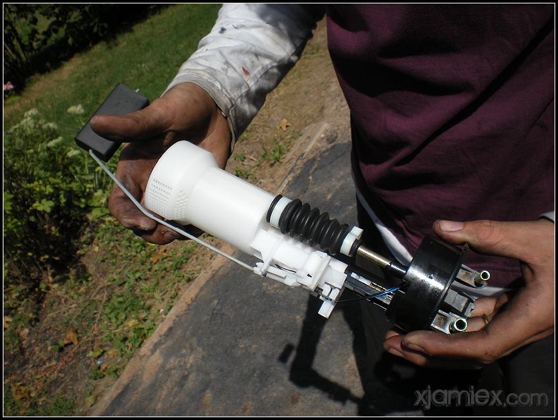

La sita ajungă prin portbagaj. Lângă roata de rezerva ai un capac negru. Desfaci și sub e capacul de la rezervor.
Scoți furtunele, mufa și desfaci capacul (ca la borcanul de gem) si scoți " individul" afara.
Grija la tija de la plutitor.
Ceva de genul :ben090510_08.jpg
Sent from my S5 using Tapatalk 2
