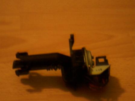

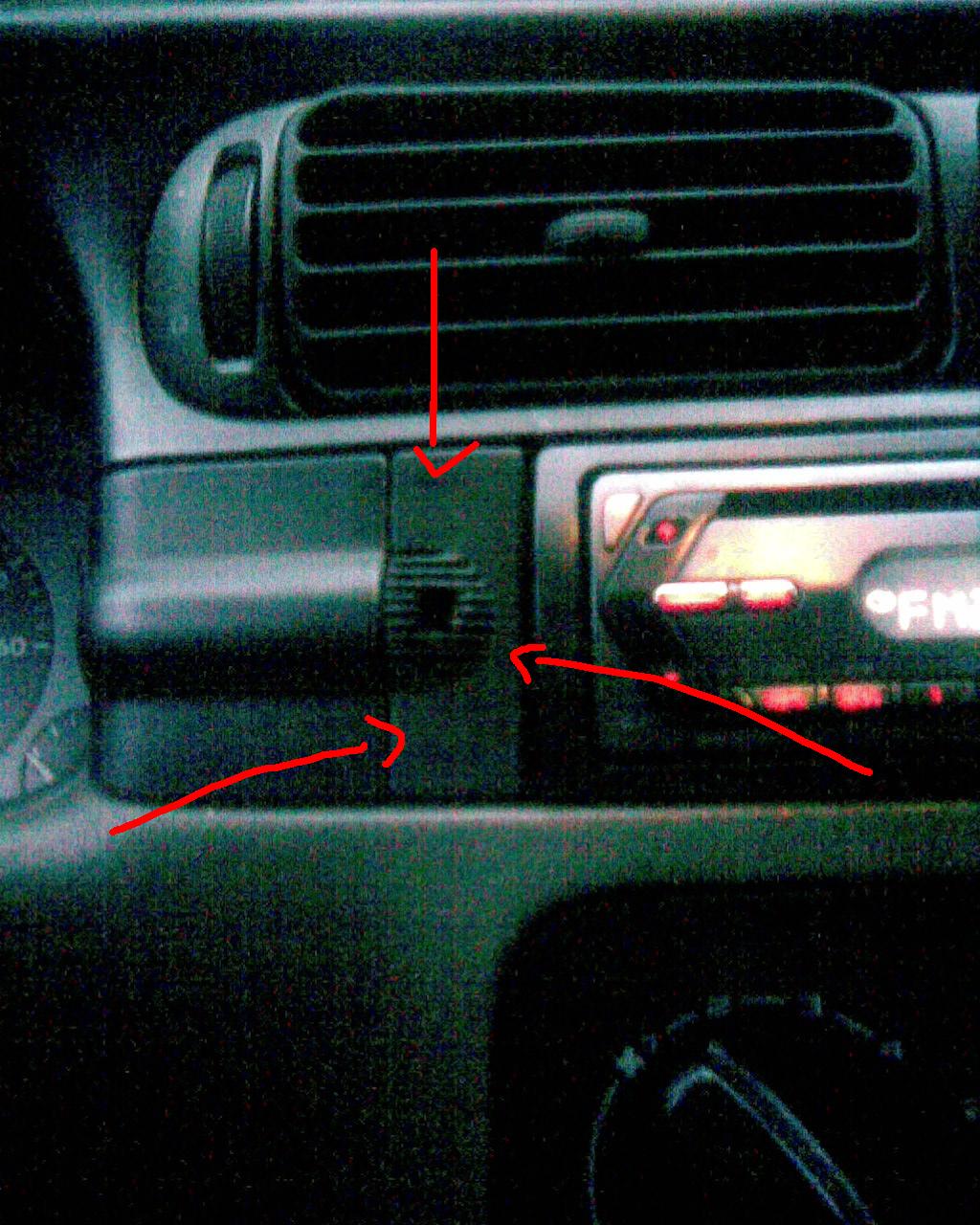

mi-am schimbat mp3 playerul si am obs ceva in stanga lui..cum s vede si in poza..un tubuletz cu niste fire...nust c o fi ..l-am scos sa vad ce e..l-am bagat la loc...si acu cand sa dau caldura...nu imi baga puternic...numa unpic d aer cald !!! c paote fi...e de la chestia aia sau de la altceva....!!!
Intai scrie astfel incat pricepem si noi ce mazgalesti acolo si poate reusim sa te ajutam/indrumam. Mersi
c este acel "lucru" din stanga casetofonului ? si daca afecteaza cu ceva caldura data d ventilatorul masinii
Ce arati tu acolo este senzorul pentru temperatura din interior. Daca ai asa ceva inseamna ca ai sistemul Thermotronic (este scris pe panoul celor 3 butoane de reglaj. Este posibil sa fi deranjat mufa de acolo.
