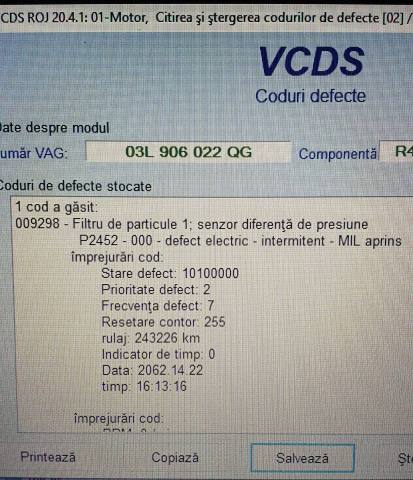

Salut, revin la acest subiect, cum se regleaza data la un passat B6. Atasat aveti o poza cu o eroare din data de 2062.14.22... va multumesc!
Salut, eu am problema aste de cind am luat masina(6 ani) dar nu a contat. Florin poti detalia de ce nu se poate? Multumesc!
