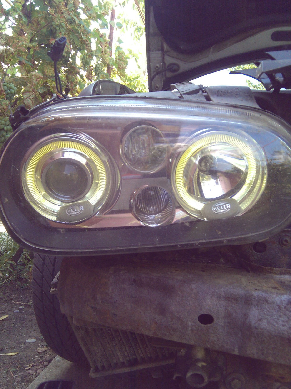

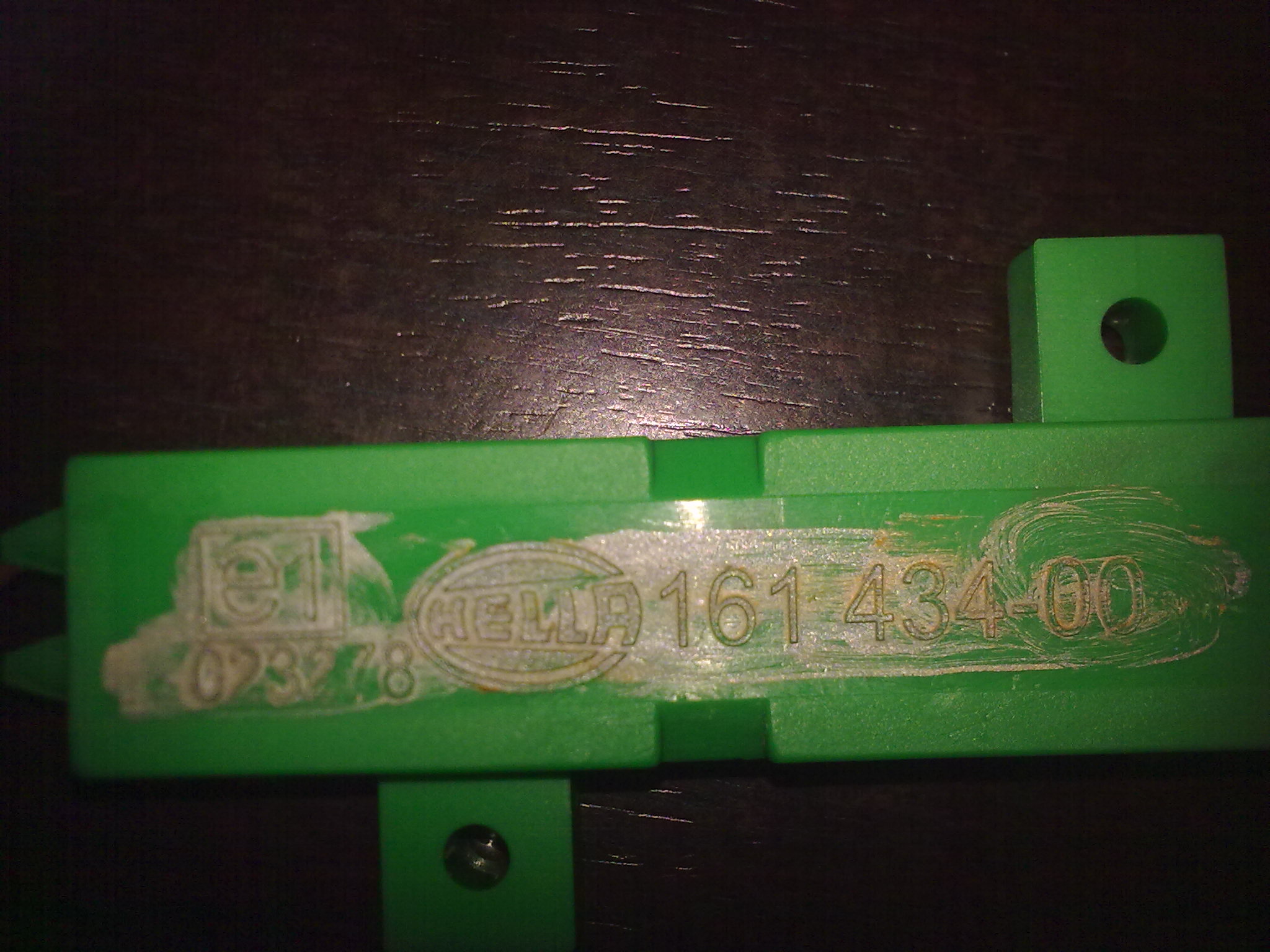

Si la mine cercul nu mai e alb. E oarecum galben in partea de sus. Eu am crezut ca pana acuma ca s-au dus inelele, zici tu ca e sursa (chestia aia verde din far) ?

Da e posibil sa fie din sursa.
Tu iti poti da seama cel mai bine daca lumineaza mai slab decat atunci cand erau noi (comparativ).
Si la mine angel-ul de pe stanga si-a diminuat intensitatea si in partea de sus era mai galben intrucat nu mai avea tensiunea necesara pentru alimentarea ledului. Am inlocuit sursa si s-a rezolvat acum si stanga are aceeas intensitate luminoasa cu cel din dreapta. Cand am desfacut sursa din far era zemuita ca sa zic asa si mirosea a ars destul de puternic. Inca mai era functionala dar asa cum am spus. Ledurile marg sau nu merg astea ies din discutie.

Mai jos o sa va descriu procesul de reparare a angel-eyes-urilor farurilor Hella Celis care de obicei se ard pe dreapta dupa montarea de HID Xenon, s-a tot vorbit despre asta nu s-a concretizat, de asemenea va recomand reglarea lor dupa montaj.
Nu imi asum responsabilitatea daca reusiti sa ardeti "ceva" in timpul reparatiei.
Repararea se face simplu:
- comandati 2 surse de curent constant 350 mA http://www.zexstar.c...re-6-35VDC.html care le vor inlocui pe cele existente(am prevenit si la stanga)
- desfaceti capacul farului si observati piesa verde prinsa cu nituri sub faza scurta;
- taiati firele care ies din ea si cositoriti-le la cea noua;
- firele maron si rosu cu papuci pe care circula 12V de la pozitie trebuie cositorite la semnele ~ ~ , si firele negru maron la terminalele + - (maron la - si negru la +) dupa care izolati placa (izolir band) asigurandu-va ca nu are ce scurt circuit sa se faca, izolati si papucii cu ocazia asta si ascundeti-o undeva departe de radiatoarele ledurilor si faza scurta (in cazul meu deasupra fazei lungi) .

Eu am folosit descrierea de mai sus in speranta ca o sa mearga bine angel eyes dupa, din pacate si cu noile drosere, tot galbui sunt :( stie careva ce sa le fac sa fie din nou albe ?
Spre exemplificare ...
N-ai ce sa le faci .Asa sunt si ale mele. Se ingalbeneste sticla din care e facut inelul. Singura varianta e sa schimi aceste inele.
