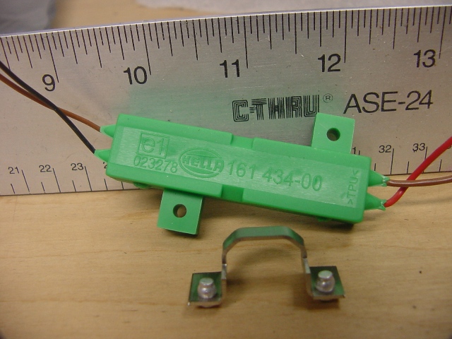

Cam cum arata chestia aia verde?? Poti pune o poza ??

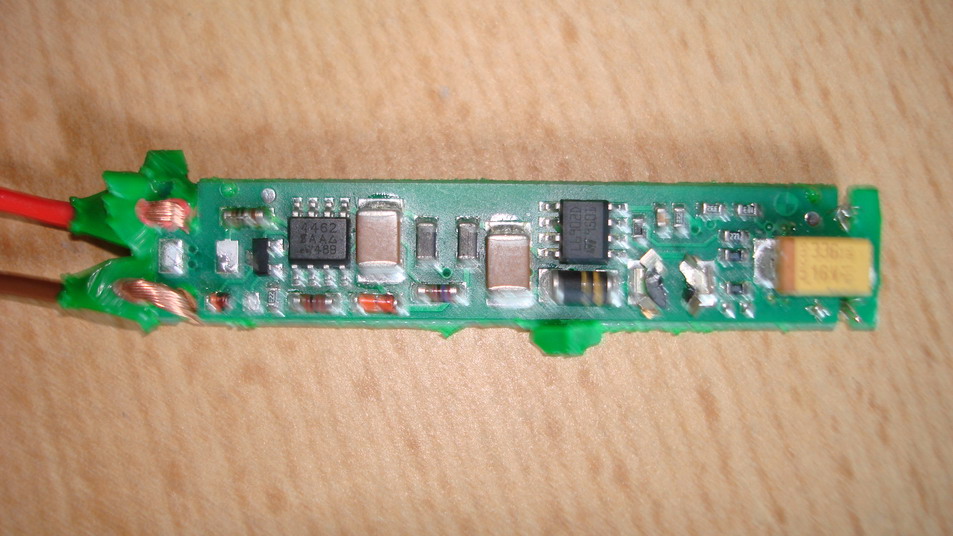

Uite cum arata chestia aia verde ( am taiat-o sa vad ce e in ea ):
Hmmm ... Sa inteleg ca firele rosu/maro merg la angel, iar maro/negru sa fie alimentarea. Daka e vreo rezistenta/dioda ceva cred c-ar merge reparata.
Chestia verde ar trebui sa fie un ridicator de tens pt neon.

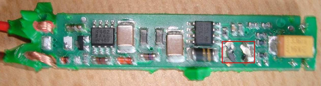

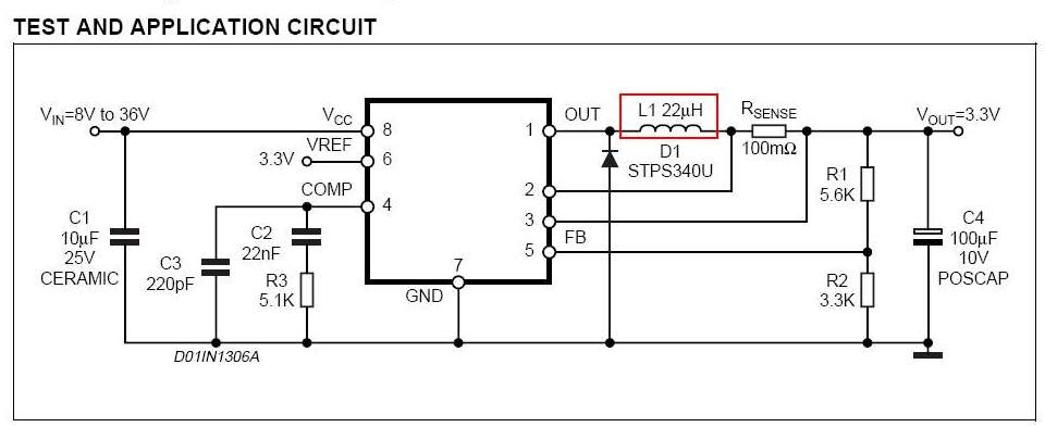

Tu ai acolo L6902D - UP TO 1A SWITCHING REGULATOR WITH ADJUSTABLE CURRENT LIMIT
In imaginile atasate am incercuit piesa care este defecta, mai exact o bobina. Circuitul lucreaza in comutatie, fapt pentru care nu necesita radiator, dar acest aspect implica automat prezenta unei bobine construite pe miez de ferita. Din cauza vibratilor si/sau alte cauze cum ar fi supra incalzirea, aceasta componenta s-a defectat, in cazul de fata cum se vede, pur si simplu a explodat.
Pai daca e asa de ce nu faci o bobina si o pui in loc? Nu cred ca are prea multe spire.

@cniky din cate vad eu in schema regulatorul da la iesire 3,3V, cat despre curentul de sarcina... nu se stie. daca LED-ul de la Angel e doar un LED si nimic altceava atunci nu ar fi mai simplu sa inseriezi o rezistenta cu el ??? Oricum un regulator de 3,3V se poate face destul de simplu cu doua regulatoare consacrate. Ma gandeam sa fac o scadere de tensiune in 2 pasi odata de la 12-14V la 8-9V si apoi la 3,3V. Cu 2 radiatoare de marimea unui capac de bere n-ar fi probleme.
Inca ceva.. Pe http://forums.vwvortex.com/zerothread?id=2672733 piesa aceea pare sa fie mai degraba sursa de curent constant (0,35A) :)
