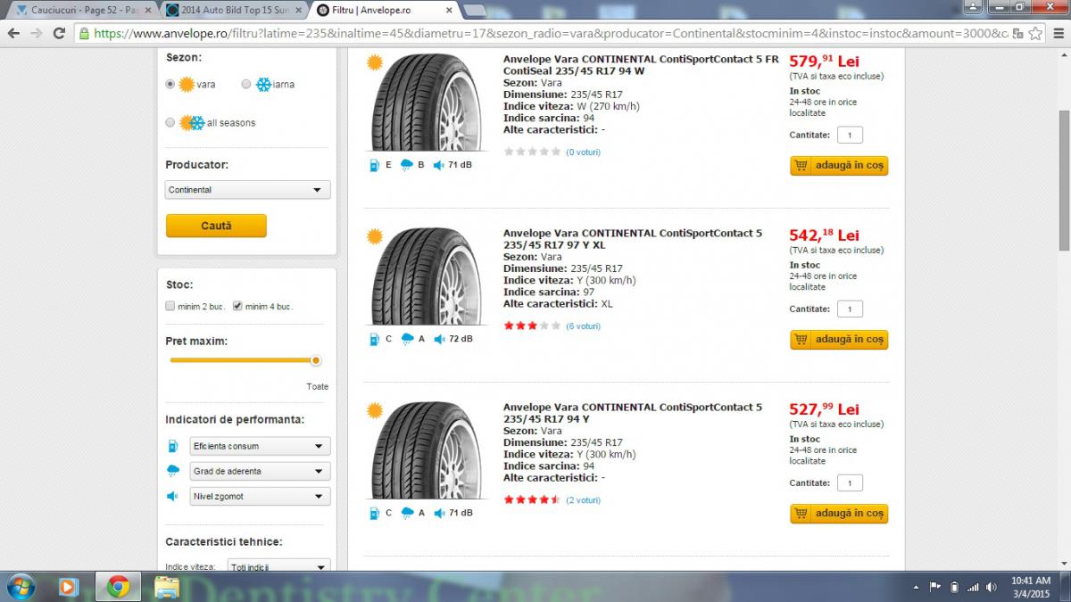

Un user priceput imi poate spune care este diferenta dintre aceste anvelope? Stiu ca cele XL permit o incarcare mai mare a masinii dar sunt mai interesat sa aiba protectie pentru janta. Care este indiciul pentru protectie janta?
As fi recunoscator daca cunoasteti siteuri care au preturi bune pentru Sport Contact 5  235 45 17.

Diferente: indice de viteza si incarcare. Protectie janta-rim protection. Site-autobon
