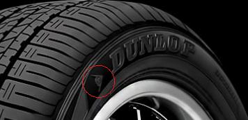

Ieri am schimbat si eu rotile la Passat si, uitandu-ma pe cele de vara, nu am gasit la niciunul din cele 4 cauciucuri indicatia sensului de rotatie. Doar inscriptiile Outside si Inside.
Precizez ca am urmatoarele tipuri de cauciucuri:
- 2 x Continental ContiSportContact 3
- 1 x Dunlop Sport SP1
- 1 x Michelin PilotSport 3
toate de dimensiuni 235x40xZR18 95Y.
Am stat 40 de minute intorcand fiecare din cele 4 cauciucuri pe toate partile si cautand sensul de rotatie, dar... nimic!
Doar Dunlop-ul are un soi de sagetica, dar face parte din logoul firmei, in niciun caz nu e sensul de rotatie:
Sa inteleg ca daca se respecta marcajele Outside/Inside, nu conteaza sensul de rotatie?
Mai are cineva cauciucuri fara sens de rotatie?
Unele au sageata cu sens, altele doar Inside sau Outside (de obicei Outside).
Insusi marcajul outside iti indica sensul.
