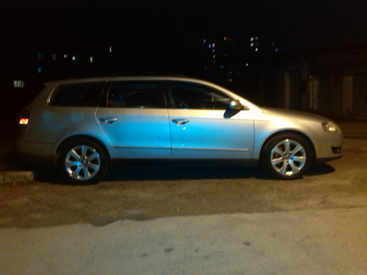

Pe jante de 17 ce cauciucuri imi recomandati acum am 235 45 17 sa pun tot la fel si de iarna?
PS. Acestea sunt jantele acum le-am luat nu stiu cum le cheama.
post-30913-0-04538900-1386005218_thumb.j
Modificat de pit-bull
De 17 sunt cam scumpe, daca treci pe jante de 16 vei avea preturi mai bune la anvelope 205/55/16 (cele mai uzuale).
