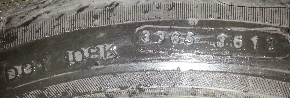

Uitete si pe laterala cealalta sa vezi ce scrie .
Ca nu e normal ca DOT-ul dat de tine sa contina si litere .
O zi buna .
Cand ajung acasa o sa ma uit mai cu atentie.
Va salut.
Revin co poza la DOT-ul de pe anvelopa...
Va rog spuneti-mi si mie cand este fabricata fiindca eu nu-mi dau seama.

Scuze,
Asta-i poza...
post-33479-0-58237000-1380732827_thumb.j
Saptamana a 36-a din 2012 adica septembrie-octombrie
Modificat de jiji2008
Sunt mai linistit, credeam ca sunt fabricate inainte de 2000...
