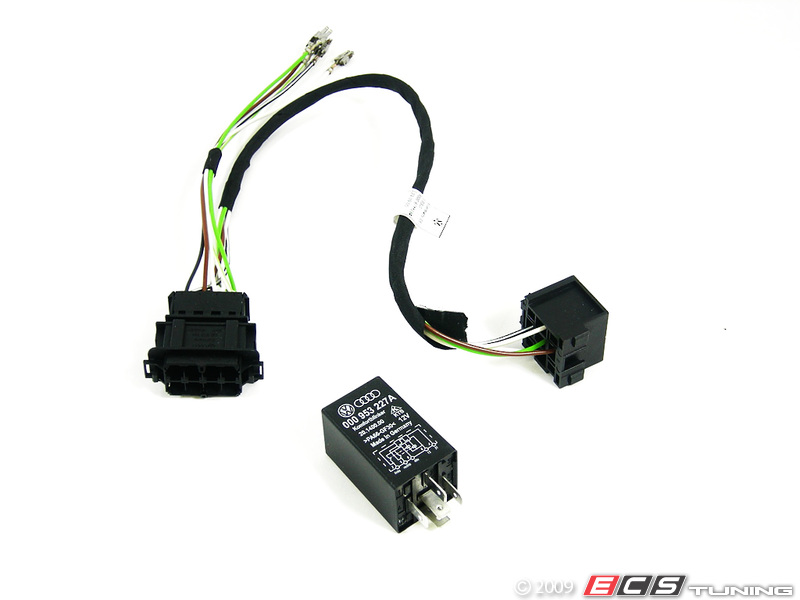

Mi-am montat pe masina acest modul si pot spune ca este o super achizitie. Semnalizarea clipeste de 4 ori, o data de la maneta si inca de 3 ori de la el. Kitul l-am luat de la volksman, iar montajul l-am facut singur si exact cum se spunea mai sus nu necesita interventie cu vag-ul. Sunt dispus sa dau detalii si chiar o mana de ajutor. Codul kitului este 000998229A.
Modulul pe care l-ai achizitionat e original ? Cat a costat ?
Este de la mama lui, l-am luat de la volksman cu 210 RON acum cca o saptamana.
P.S. Poza nu este facuta de mine, dar prezinta exact ce-am avut eu.

sigur nu vine cu nimic altceva, decat ce ai in poza.

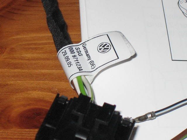

Din ce vad eu, cablul de conectare exista in 2 versiuni: o versiune care necesita strap/lipituri, si o versiune care vine cu toate mufele si toate cablurile si necesita doar conectarea lor (asa cum spune si Florin mai sus - este necesar sa fie scosi niste pini din mufa comutatorului de avarie si introdusi in modulul 000971123 A).
Modulul de cabluri 000 971 123 (fara A la sfarsit!) necesita taieri cabluri+ lipituri. Arata asa: 000971123_tn.jpg
Modulul de cabluri 000 971 123A vine (se pare!) cu tot ce trebuie. Arata asa: 000971123A_tn.jpg

Au sosit Releu Hella 4LZ 003 750-401si cablaj 000 971 123A - ma apuc de montaj
Montajul a decurs fara probleme utilizand tutorialul de la adresa http://forums.vwvortex.com/showthread.php?4066523-DIY-Comfort-turn-signal-module-(3-flashes
Recomandari:
1. Conectorul de la butonul de avarie are in spate o mica piesa roz-mov. Va recomand sa o scoateti - va usura scoaterea pinilor din conector.
2. Trageti cablul 000 971 123A in pozitia finana inainte de a va apuca de conectarea pinilor. Pozitionati cablul in asa fel incat releu Hella 4LZ 003 750-401dar si mufele cablului 000 971 123A sa aiba loc in compartiment si sa nu impiedice montarea casetofonului, a tavitei sau a suportului de pahare
3. Cand montati cablul 000 971 123A va recomand sa protejati pinii liberi cu izolier pt a nu-i agata in plasticele de sub grila de ventilatie. Inainte de insera in el pinii scosi din conectorul butonului de avarie aveti grija sa demontati mufa venita cu  000 971 123A. Mai exact, mufa in care nu este nici un pin se demonteaza pt a permite introducerea pinilor. 1/2 din mufa, partea dinspre cabluri, se elibereaza pentru a permite trecerea pinilor pana la locasul lor. Daca nu demontati aceasta parte a mufei, nu veti putea introduce pinii in ea.
4. Eu am folosit o penseta de la tehnica dentara cu varfuri f subtiri si f lungi pt a scoate pinii din mufa. Este scula perfecta.
5. Eu am media player care este 1/2 ca adancime fata de un radio normal - asa ca mi-am permis sa las releul Hella 4LZ 003 750-401 in spatele playerului.
