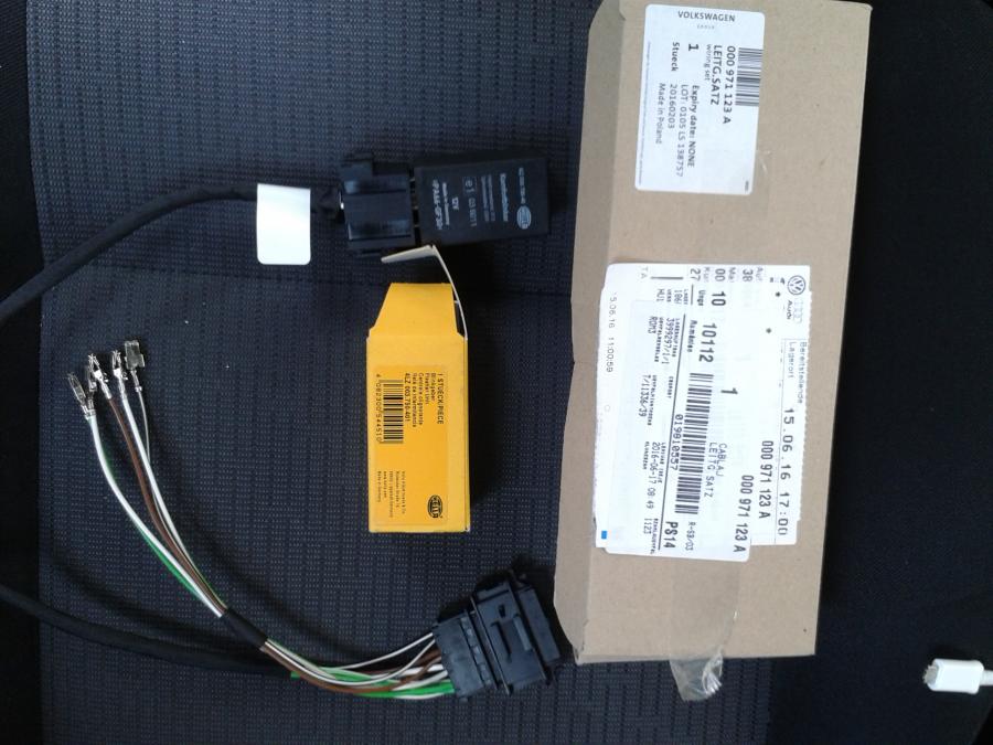

Ca sa lamurim problema : pe Golf 4 nu exista montat din fabrica modulul confort blinker ! Pe niciunul ! Asta ca sa nu mai cautati sa activati ceva ce nu exista pe masina .
Modulul confort blinker este montat din fabrica DOAR pe Golf 5 si Passat B6 .
Kitul confort blinker OEM cumparat de la magazin este plug&play , nu necesita alte modificari sau piese in plus fata de el .
Nu trebuie activat nimic cu VagCom .
Kitul contine : un releu , un suport pentru releu si un manunchi de fire cu mufe la ambele capete . Unele din firele respective sunt "in aer" si trebuie introduse in mufa ( existenta deja pe masina ) de la releul de semnalizare .
Kitul OEM are codul : 000 998 229 A si il puteti comanda la orice magazin de piese .
Pretul unui kit OEM este de 35 euro in DE .
Dupa montarea modulului la o simpla atingere a manetei de semnalizare , releul va semnaliza de trei ori . Functia e utila la depasiri , atat in oras cat si pe autostrada . :P
Asa arata kitul :
