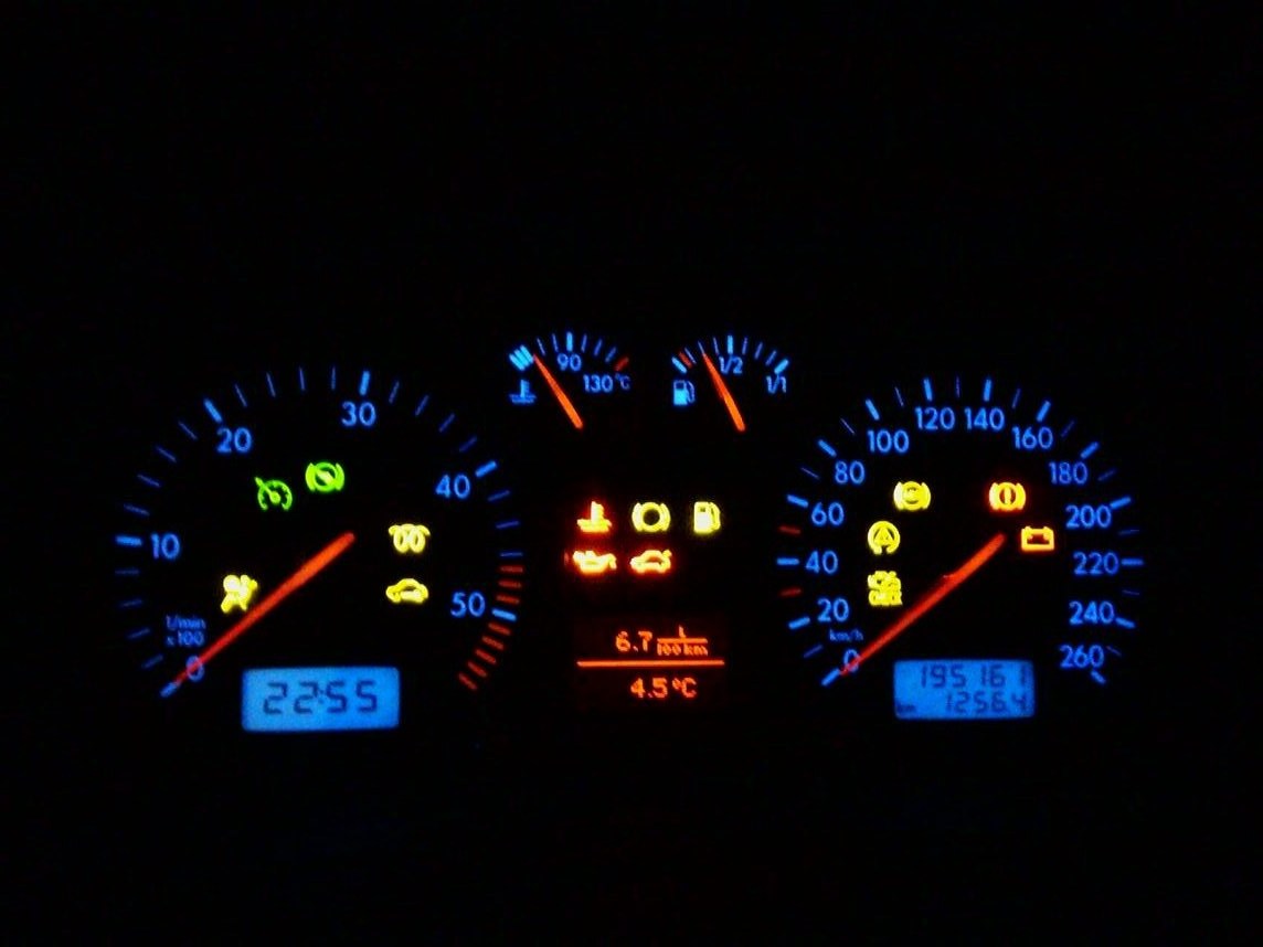

Eu am istalatie/carlig, dar nu mi se aprinde martorul respectiv niciodata. Cred ca nici macar nu exista la mine-n bord. Explicatia este ca am facut test la instrumentele de bord, in acest caz toate beculetele ar trebui/trebuie sa se aprinda, dar la mine nu sa aprins si beculetul respectiv "<1>"
Modificat de TitvsCaivs
  • Administrator
Referitor la ceea ce a spus mai sus TitvsCaivs ... eu cred ca este un argument in plus la ceea ce am sustinut de la inceput : ca eu cred ca acea functie / martor se activeaza / dezactiveaza cu VagCom .
Parerea mea ! :icon_thumright:
de unde se activeaza /dezactiveaza cu vag-com-ul?! vreau sa verific sa vad cada il gasesc...am verificat cu vag-com daca cumva bordul este schimbat, dar nici un rezultat -nu am primt un raspuns sigur ca da /nu (de unde imi pot da seama daca a fost schimbat sau nu cand fac test cu vag-com?!)
ms..
nu ai cum sa-l dezactivezi cu vag-com
la fel cum nu se poate dezactiva nici blinkerul pt remorca care merge odata cu avariile
martori vizibili...deci, la MK4 apare si acel martor de scaun /bancheta rabatat -a!
