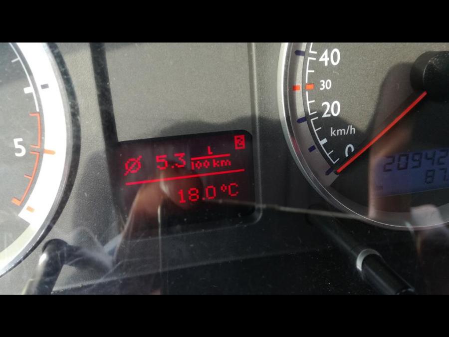

Cat se poate. Pe Passaturi am kit de remorca montat din fabrica, si ambele au <1> care se aprinde la avarii (la B5.5 in bord, la 35i langa butonul de lumini). Poate ai carlig demontabil, uita-te sub bara daca gasesti vreo gaura unde ar trebui sa intre carligul, si priza. La B5.5 e escamotabila, adica pivoteaza si se ascunde. :Driver:
Este si priza si carligul. Masina a avut din fabricatie, a fost demontat (furat) iar mai apoi i-am montat eu un carlig Aris parca si o priza Bosal.
Clipocea <1> asta si cand n-avea carlig montat si clipoceste si acuma. Nu ca m-ar deranja foarte tare dar as vrea sa-l dezactivez daca se poate.
