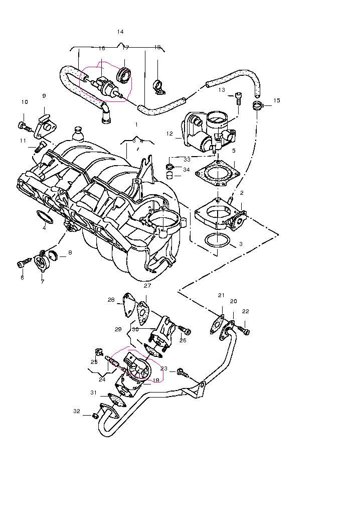

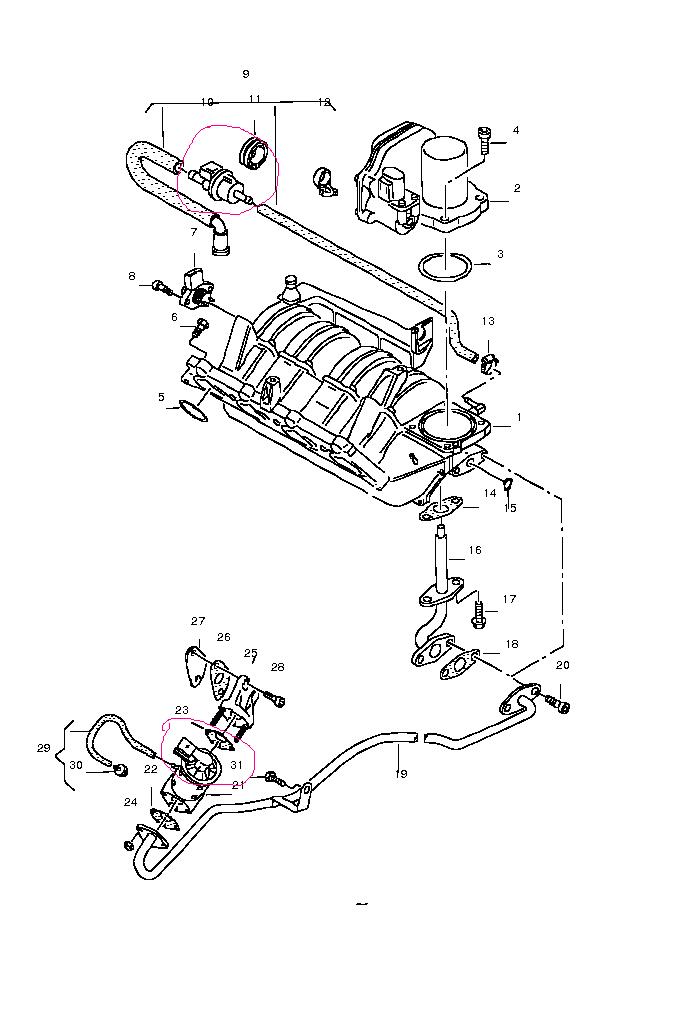

Vad ca tu mai ai un furtun cu electrovalva care intra la baza clapetei, verifica si acolo, de fapt scoate pe rand cele doua mufe si vezi daca mai fluctueaza relantiul.
