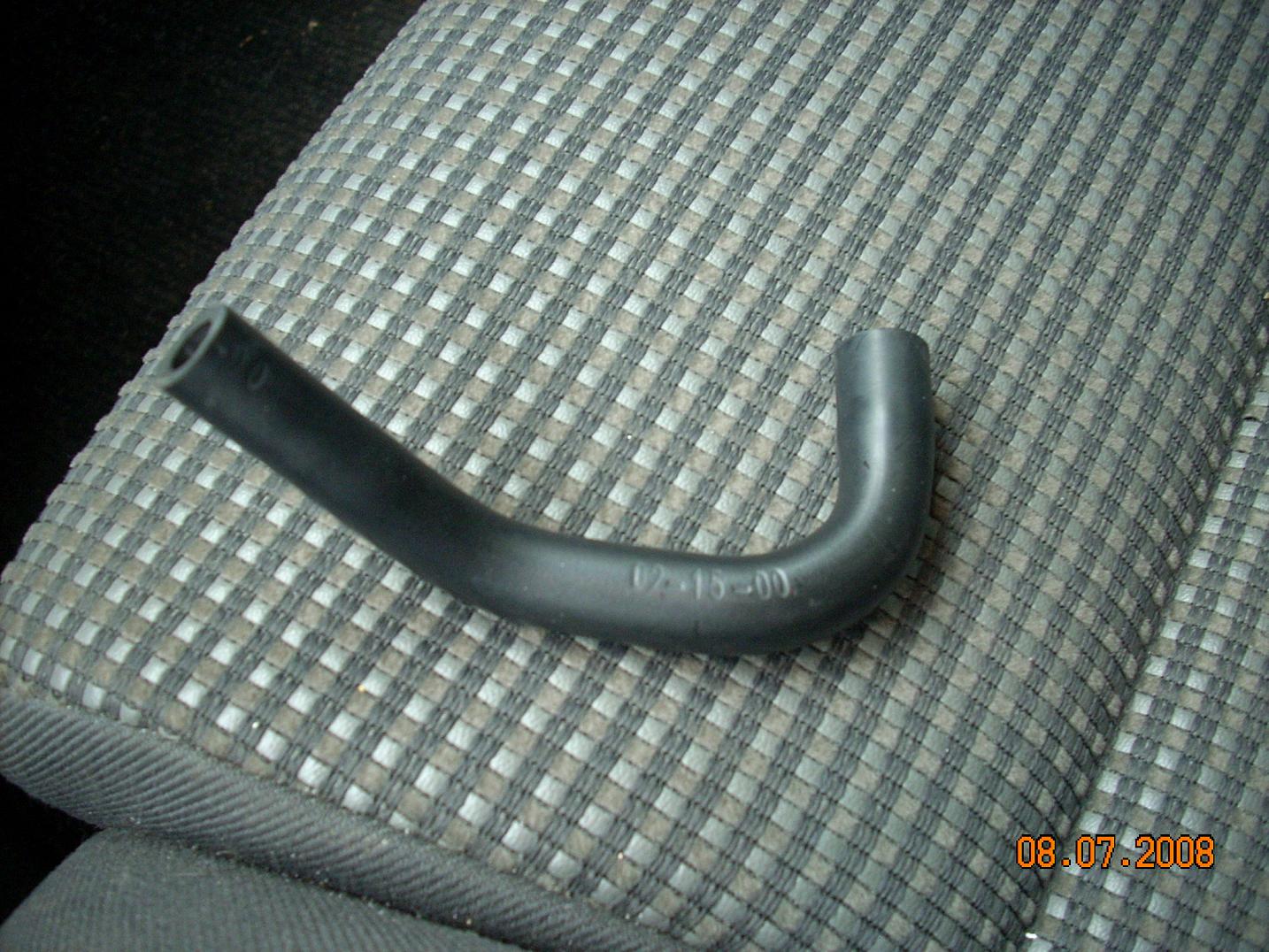

Am rezolvat, aveam un furtun de la vacuum spart, tragea aer fals..si clapeta acceleratie murdara. S-a inlocuit furtunul, curatat si reprogramat clapeta si merge brici.
Eroarea cu Barometric Pressure Sensor (G71) / (F96): Implausible Signal n-a mai aparut.
Bafta!
Bafta!
care furtun era spart? poti pune , te rog, o poza?
ca eu nu am reusit sa scap de problema... :)
poza ... unde este el montat nu am sa iti dau c nu eu l-am schimbat ci la reprezentatnta, dar la furtun am facut poze... nu stiu daca te ajuta
aha
pare a fi furtunul de recirculare a gazelor. o sa incerc sa il identific si sa vad daca are vreo problema.
multumesc frumos, oricum. bafta.
