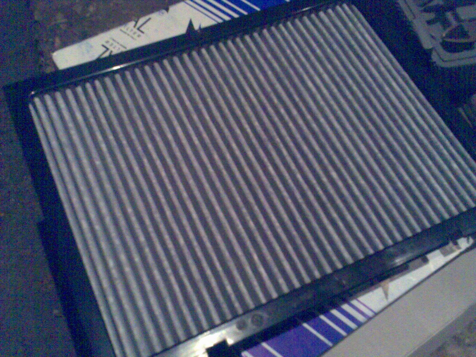

Salut, am revenit cu 2 poze, ce a fost si ce este. Sunt curios in trafic cum se descurca.
