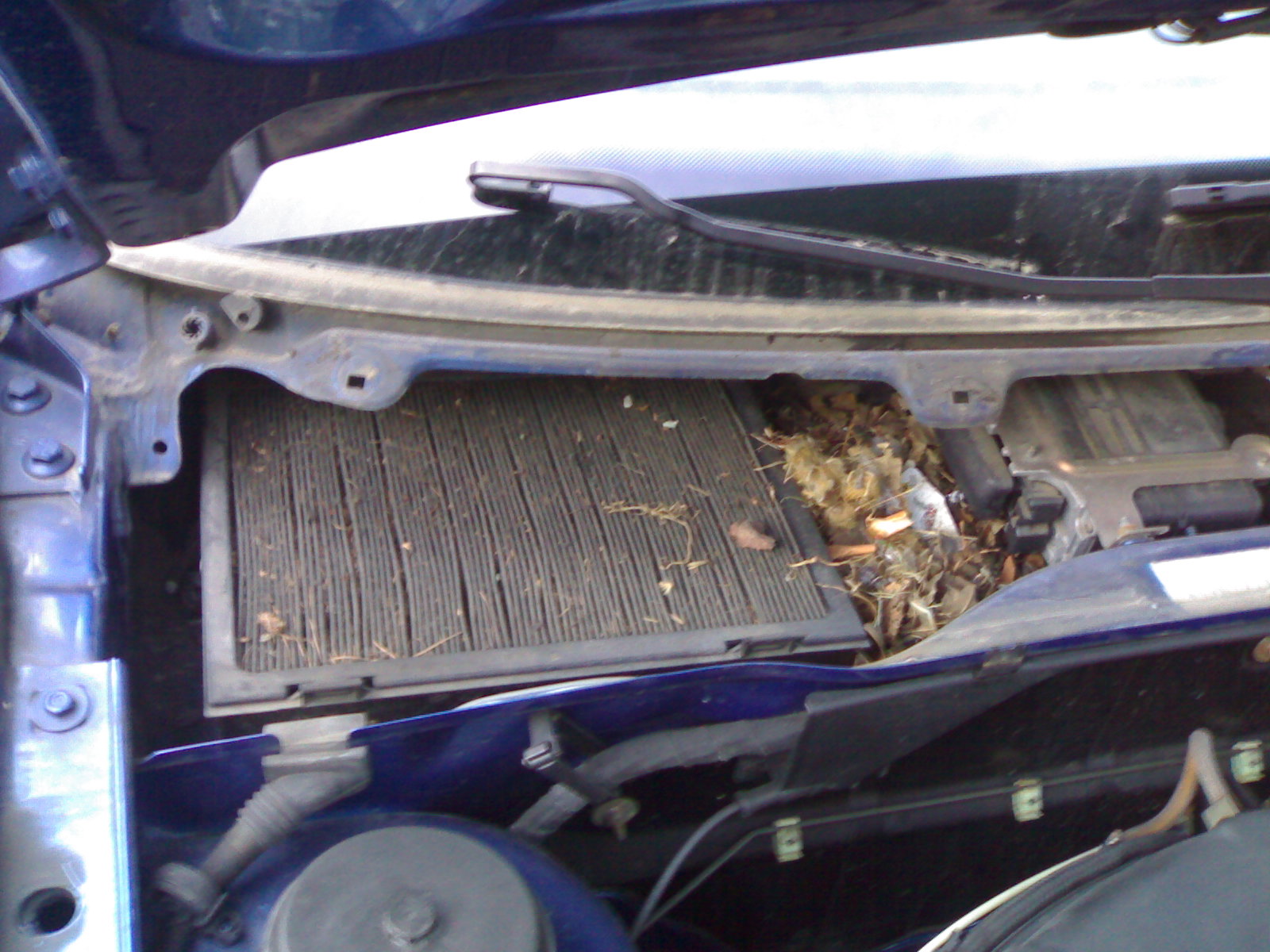

am schimat si eu filtrul recent . arata jalnic :|
Nici nu aveam habar de filtrul asta asa ca dupa ce am citit topicul am verificat pe masina. A fost imbacsit si rupt ...asa ca pana cumpar unul nou am imprumutat o pereche de strampeni de la prietena ;) .
la golfu meu din 92 aam nu am filtru:( nici loc pentru filtru....am doar o gaura si o plasa deasupra
sigur a avut..da nu a mai pus nimeni...cumpara unul,nu e scump,si pune.din cate stiu eu toate au...si eu tot tip AAM...si am...
am schimbat si eu filtru la citirea acestui topic. la mine era o a doua civilizatie acolo :Driver: :) plin de frunze plus filtru care avea stanta pe el anu fabricatie 95. era cu nu stiu ce particule. unul identic este undeva la 130 de ron dar a am preferat un filtru simplu al 30 ron. altfel ventileaza iar calitatea aerului e mult mai buna. recoman cu increderea maxim 30 de minute de curatenie si 30 de ron ptr o dezaburire eficienta si miros placut chiar merita. spor la treaba

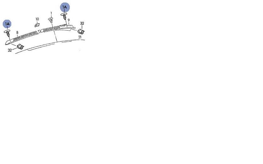

sal. eu am o probl. m-am incurcat la bolturile astea marcate cu 1A pe desen; nu s desfileteaza cu surubelnita si nu vreau sa trag d ele pana nu stiu sigur ca nu s rup. c ma sfatuiti?
alea is ca niste dibluri,din cate am observat eu. Desfiletezi cat merge si apoi tragi usurel de ele si ies afara. bafta
Genu - desfiletezi tragand in sus in acelasi timp.
confirm si eu ;) pe pagina a 2-a sus este un link la paul_ral , si eu am facut la fel ca in link si nu a fost problema ;) stergatoarele o sa iasa cam greu... inca ceva daca ai demontat oricum defelectorul de apa poti sa vopsesti cu negru mat, merita ;) bafta :icon_thumright:
