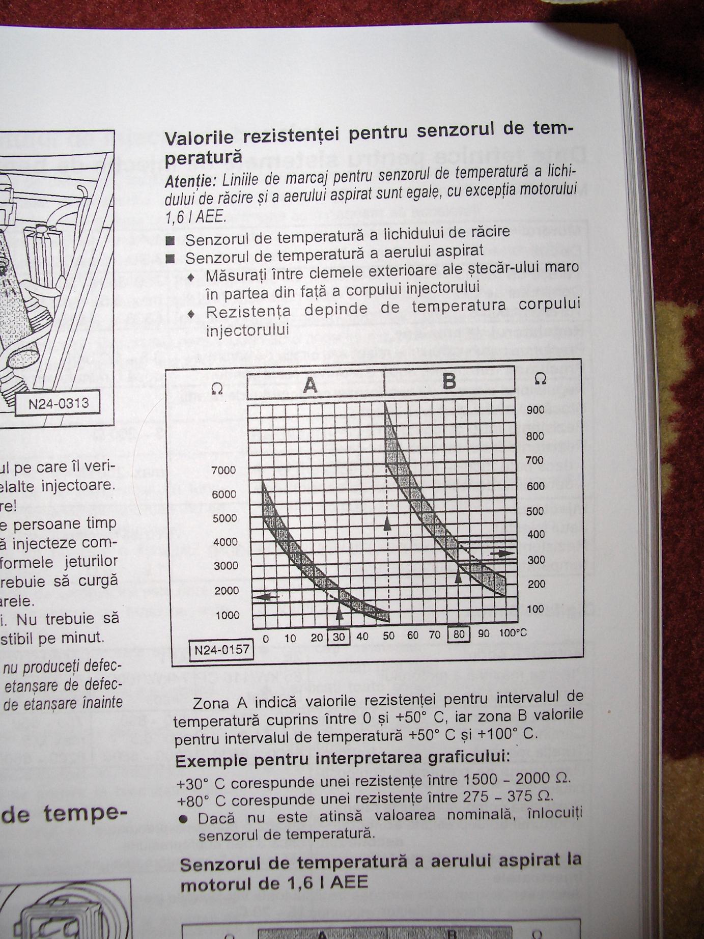

l-am masurat cu un aparat de masura,cand e rece motoru are vreo 3k ohmi,si cand se incalzeste ajunde la cateva sute de ohmi. am obs ceva acuma pe seara cand am pornit-o: cand e rece motoru,o pornesc si sta la 900 ture,pe masura ce se incalzeste motoru creste si turatia de relanti,cand ajunge la 80-90 grade ,turatia ajunge la 1300-1400 ture si ramane asa. si inca ceva: cand e rece daca o accelerez,scade turatia pe la vreo 400 ture si pe urma creste iar la 900
ceva nui corect , e cam pe dos . Atasez o poza cu verificarea senzorului poate te ajuta
pai dupa cate vad eu in schema,cand e rece motoru,rezistenta e mare,si cu cat se incalzeste scade valoarea rezistentei. e la fel cum am zis si eu puin mai sus.
dar se incadreaza in parametri ? Oricum inainte de a cumpara senzori sau sa mergi in service incearca un " reset "
