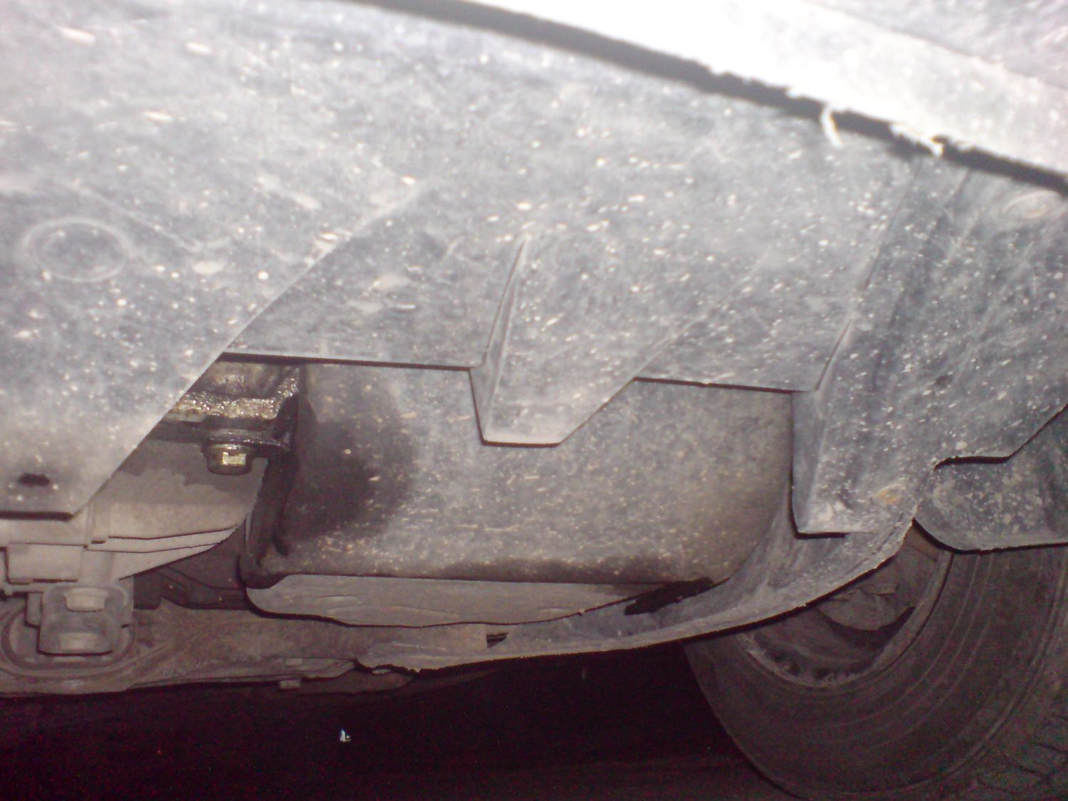

Azi m-am uitat dedesuptul masini si surpriza ulei peste tot , nu stiu daca este de la cutia de viteze sau de la motor , si in mers in viteza 1-2 se aude un harait in 3-4 merge perfect , tin sa precizez ca , cutia are 4 trepte 01M.
Rog sa imi spuneti daca uleiul din poza este de la cutie sau nu .
LE: Revin cu poza
am fost cu masina la TESS brasov au desfacut s-au uitat si este garnitura de la baia de ulei de la cutie , asta am schimbat-o acum 5 luni cu uleiul si filtrul , si spun ei ca nu intra in garantie ca este ceva uzual asa sa fie ?
