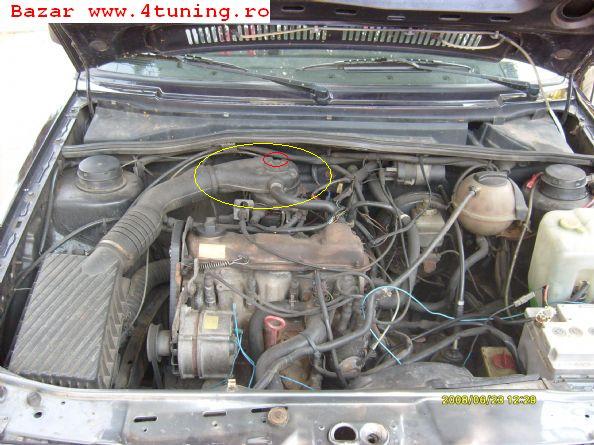

Si totusi am intampinat o problema la 1.8 :)) nu stiu cum desfac sistemul de injectie ca sa il curat, are un surub,l-am desfacut dar acel capac este practic lipit. Am manualul pentru reparatii dar nu stipuleaza nimic in acest sens?????

Despre ce surub este vorba ? Poti face o poza ?

cu rosu este incercuit locul unde se afla unicul surub de pe capac, iar cu galben este ceea ce trebuie desfacut ca sa ajung la clapeta, injector si la celelalte componente care banuiesc ca trebuie curatate.
Nu sh daca cel de 75 sau de 90 arata diferit dar la capacul de la injector sunt 3 suruburi, dupa ce le scoti iese f usor capacul..
Acolo sant trei suruburi M6 cu cap de hexagonal de 10.Le scoti si poti demonta capacul capului injector, apoi si capul. Dar
nu odata s-a intamplat ca surubul sa iasa cu distantier cu tot, asta daca simti ca merge breu desfacutul suruburilor.

Unde se afla cele suruburi???? pentru ca eu am pe capac unul singur...chiar nu pot intelege cum se poate desface, merci pentru ajutor.
Suruburile alea se afla pe capac..exact unde ai incercuit tu cu rosu in poza atasata mai sus...si sunt 3 , nu doar unu...poza nu e foarte clara dar se vede k sunt locasurile pentru suruburi akolo...chiar daca nu iti ies suruburile usor si se desfac cu tot cu distantierele de sub ele nu e nici o problema deoarece capacul tot iese... bafta
putin :wub:
Costi,tu vezi doar un surb,celelalte 2 sunt acoperite cu plastic,iei o surubelnita dreapta si incerci sa scoti protectile de plastic de la cele 2 suruburi.Nici eu nu pot sa dau capacul jos si asta deoarece cand incerc sa desurubez suruburile parca dau in gol si se defileteaza foarte greu din cauza ca iasa cu tot cu distantiere,foarte prost gandite.Mare buba asta la golfuri ca au pus distantiere la capacul injectiei,eu nu pot sa il mai scot afara.Daca are cineva o idee cum as putea sa il dau jos,sa imi zica...
Nu e nici o problema daca ies cu distantier. Incearca sa le scoti cu motorul cald sau rece, vezi cand ies bine. Eu am 2 suruburi care ies bine cu motorul cald, iar unu iese cu distantier cu tot ( din 3 suruburi) si invers... cu motorul rece iese bine ala singur, samd. Deci nu ai nici o problema daca ies distantierele (bucsa filetata) sunt fixate cu o pasta in locas.
Multumesc foarte mult, m-am uitat pe capac ....in trecut dar am vazut totul "prafuit" nici nu ma gandeam ca acolo sunt doua capace pentru a nu intra apa la suruburi. Merci inca odata!
