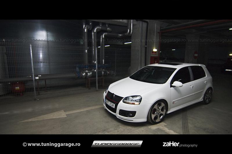

Nu a iesit nici una sa se vada twincoolerul :)..era prea intuneric..
:P :) am citit si eu toate cel 9 pagini si sunt mai mult decat impresionat.
Cand vin dupa suspensie poate facem niste poze (aduc eu aparatul).
Modificat de X-Ecutor
Foarte frumoasa. Ii sta bine cu accesoriile de la OSIR.
Spor la modificari in continuare.

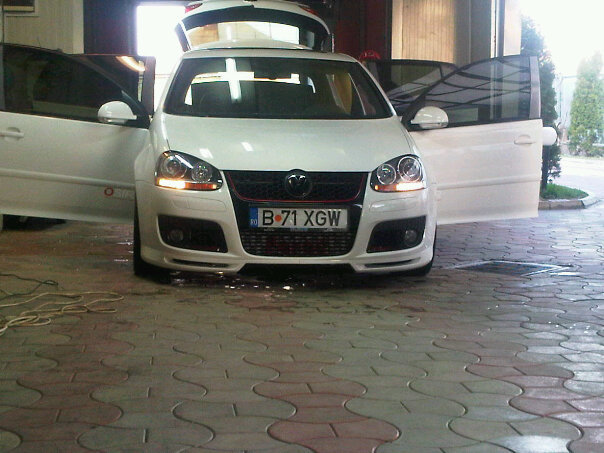

La dus :D..In poza asta se vede un pic twincoolerul :)

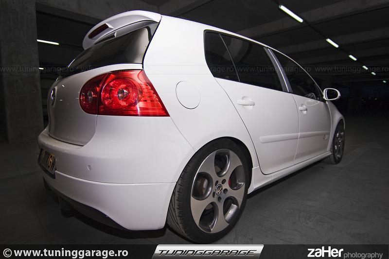

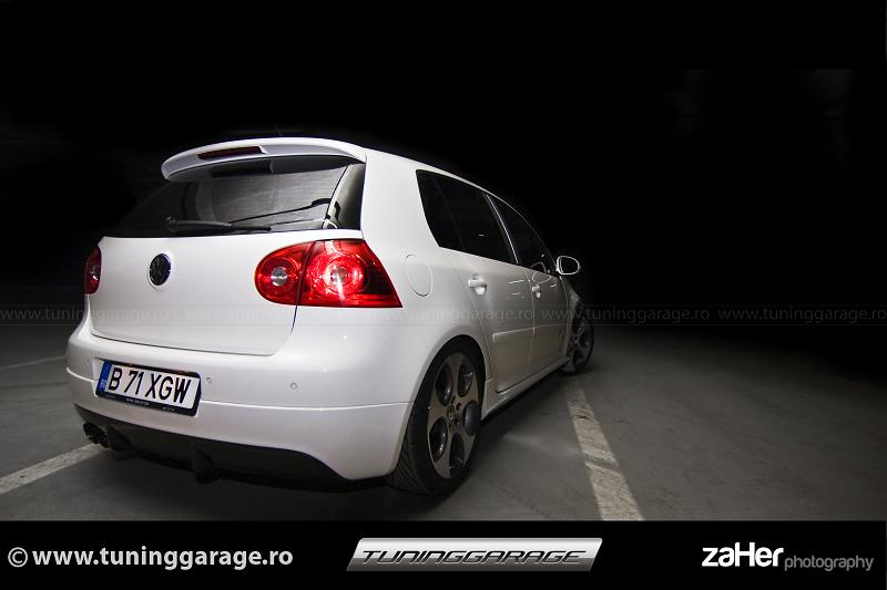

m-ar interesa si pe me daca ai cumparat toata bara din spate sau doar bucata neagra,as vrea si eu sa imi cumpar,multumesc
frumaosa masina , facuta cu mult bun gust foarte clean :) sa o stapanesti sanatos
Salut..Nu e toata bara..E un add on de carbon care acopera spoiler ul original.. :icon_thumright: Vezi pe site la osir..
