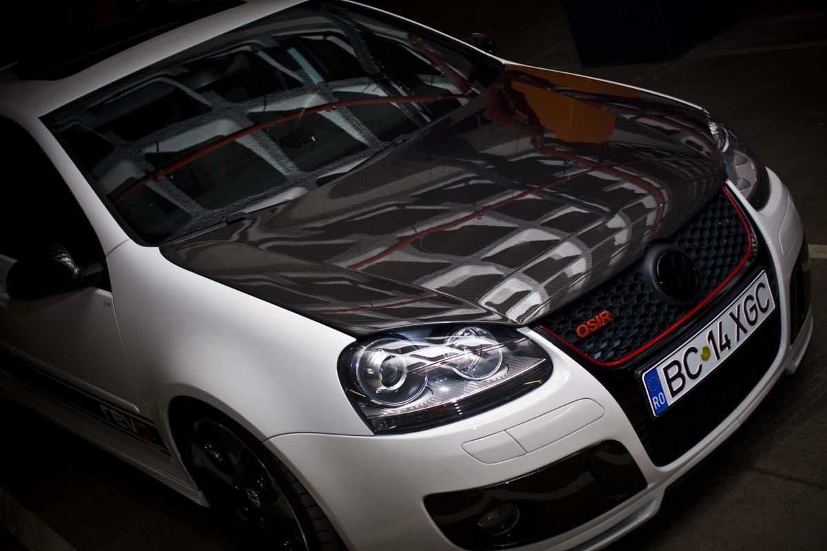

Foarte frumos arata, capota de carbon face toti banii.
I-as pune jante ceva mai usoare, Oz sau Sparco.
Merci Doctore.. M-am gandit mult la jante, dar imi plac asa mult etea de ED30 ca nu ma lasa inima sa le schimb...

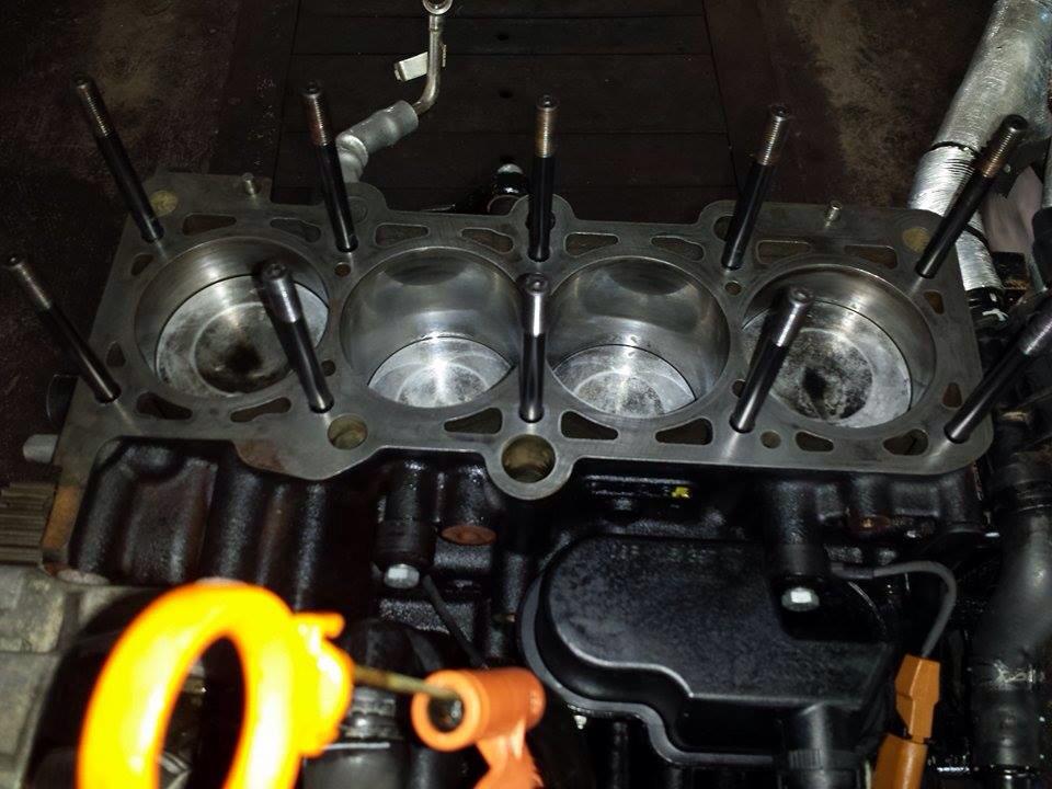

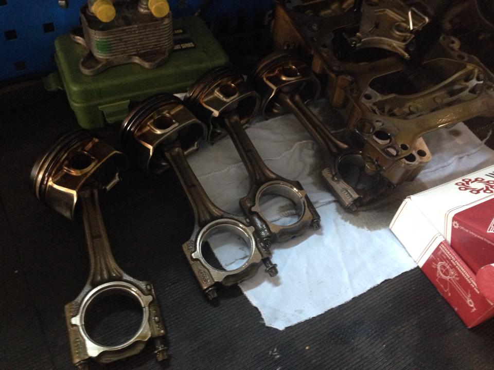

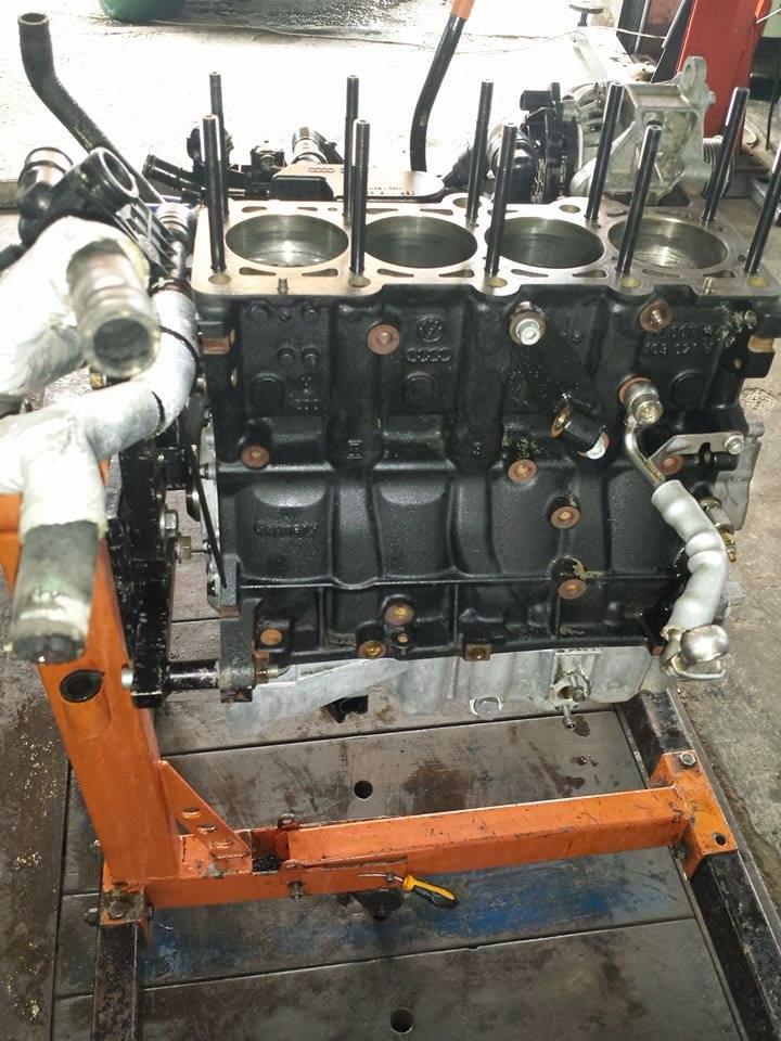

Motorul e desfacut, si chiar surpinzator arata foarte bine toate.. urme normale de uzura, nimic special.. Trecem la curatat tot si dupa montam la loc :)

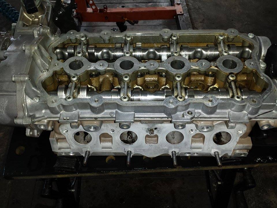

Curatat...arata ca nou tot.. :)... Dupa rulat de 4 ani cu soft, si de 3 cu setare agresiva (421cp) motorul se prezinta normal, fara urme mari de uzura, fara curgeri, chiulasa e ok, segmentii ok...  Desi am schimbat tot doar ca sa fiu sigur ca masina va tine pt o noua configuratie...

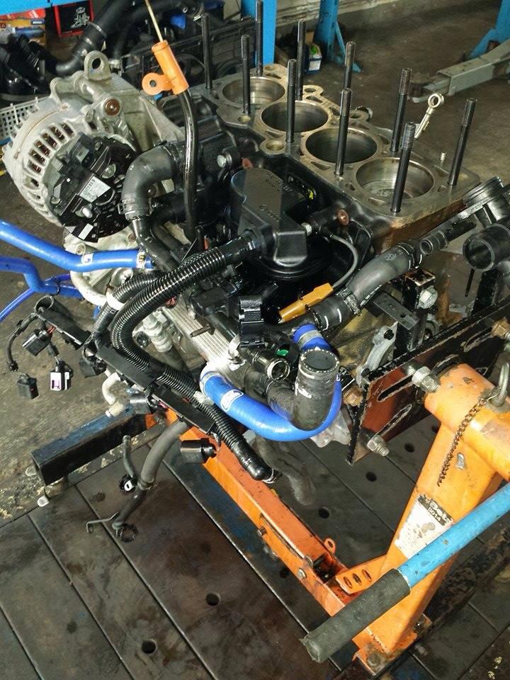

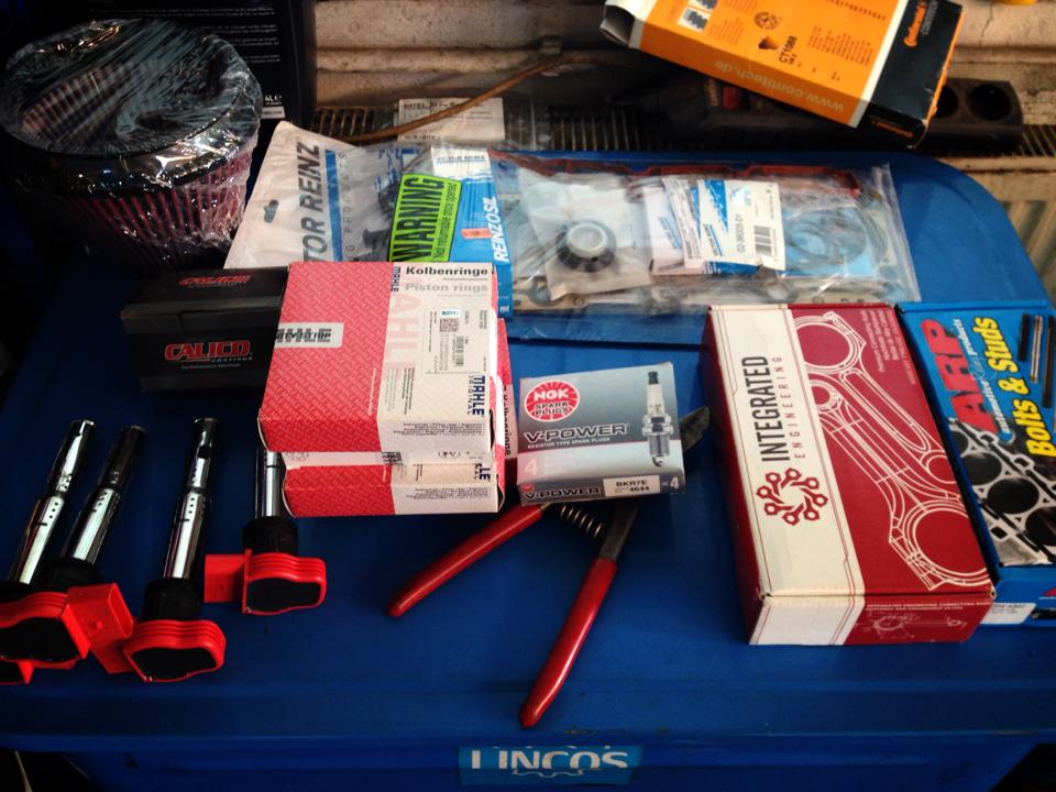

Pai s-a desfacut motorul.. Curatat tot tot... Schimbat biele stock cu forjate IE, cuzienti calico,  segmenti noi, toate garniturile noi, prezoane motor + chiulasa ARP,  distributie noua, bobine R8, si bujii noi...
Motorul e gata, porneste fara probleme...  Mai stau pana diseara sa mai schimbe o rola la distributie ca nu i-a placut... Totul a fost ok, nu au fost probelme.. O singura chestie la cutie a gasit, firul care pleca de sus pana jos este ros si nu facea contact bine.. L am comandat undeva pe sapt viitoare il schimb... Urmeaza rodajul de 500km mers foarte usor, iar dupa accelerat progresiv...

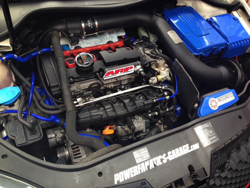

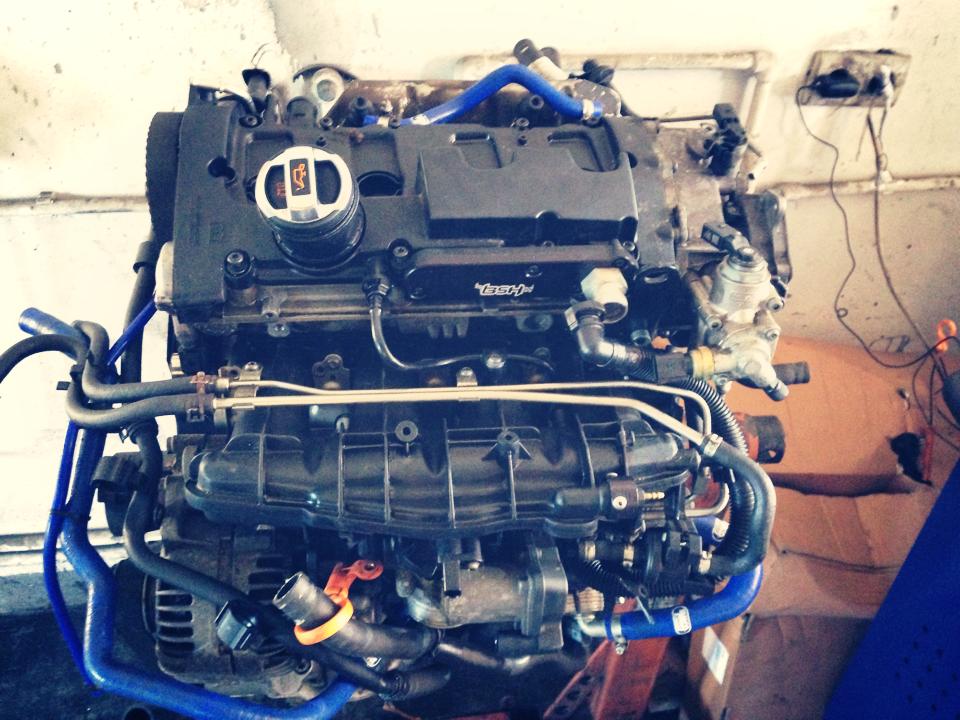

Job done... Mai urmeaza sapt viitoare sa imi schimb cablul de la cutie care nu face contact bine, furtunul de realocare DV (o sa imi pun ceva siliconic), cum follower de la pompa de inalte si rodaj cam 700-800 km, dupa care schimb uleiul..  Acum am folosit un Liqui moly 10w40 cu ceva aditivi in el, iar dupa rodaj trecem la  5w40 Motul 300V
