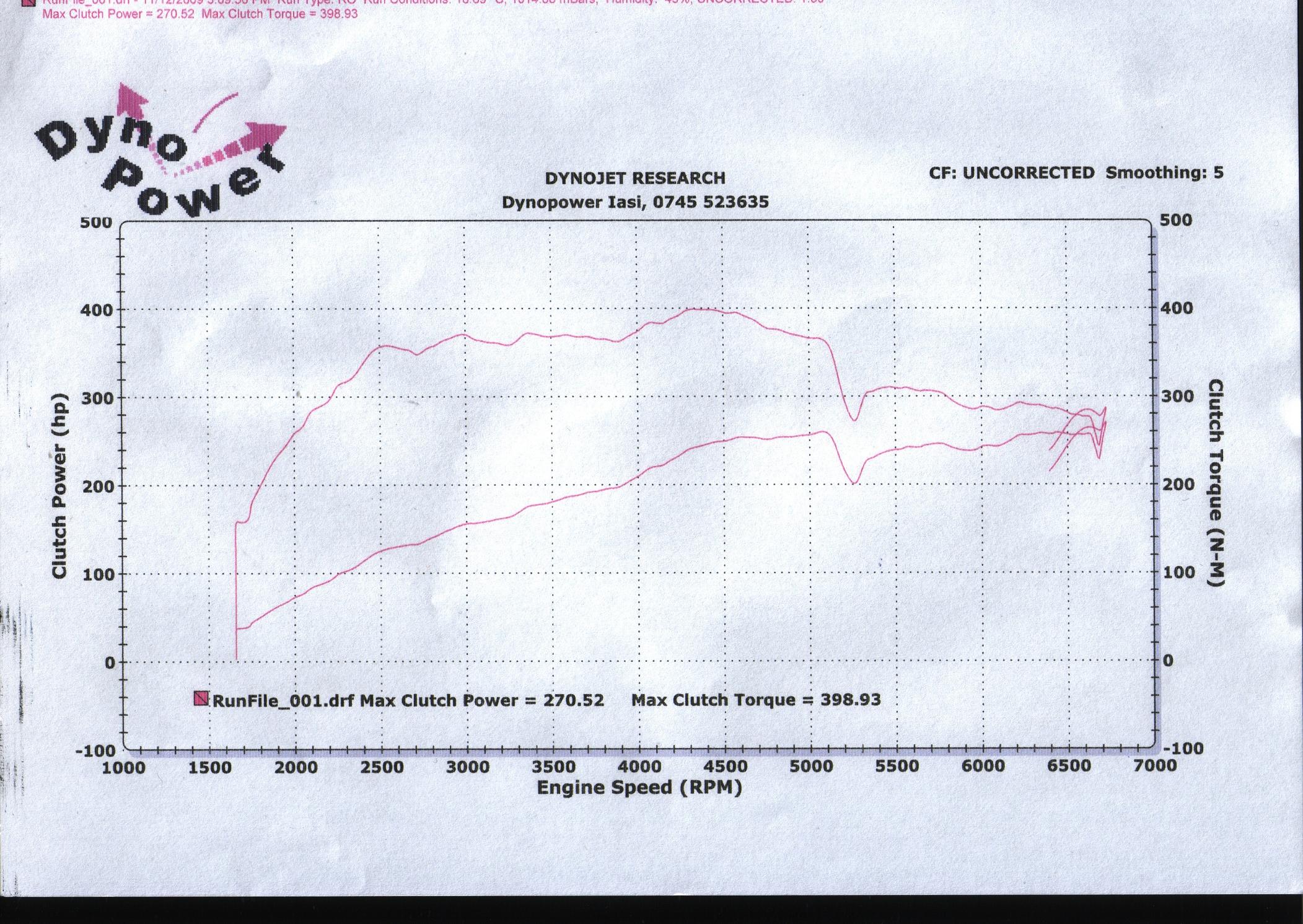

Am fost la dyno in Iasi..Am obtinut o valoare de 270 cp la motor, 248 cp la roata si 400nm..Am o mica oscilatie la 4900 de ture, dar o sa certam..Sunt foarte multumit, si masina a fost laudata maxim de cei de acolo..Au zis ca e totul gandit si exact :vaidecapulmeu:..O sa pun filmulete si graficul.. Inca rulez cu k03..
Puterea este OK-ish, insa acea cadere de cuplu nu-mi prea place. Cand ai timp da o fuga la Nadir sa faceti niste loguri, suspectez o bujie uzata sau ceva similar. In rest arata bine si evident ca se poate considerabil mai bine fara acea oscilatie :D
Modificat de Adrian@revo
Dap..am vb cu Nadir..Bujiile sunt noi, au 1000 km maxim..NGK mai reci :D
Atunci sa nu fie vreo bobina, deoarece arata a missfire, dar cel mai bine te vezi cu el si faceti niste logs :D
Fara acea oscilatie ar trebui sa vezi 280+ Bhp.
mai degraba de la bobine as crede eu ca este.eu am avut pana de curand bujiile oem si nici o problema.acum am bkr6ix si cred ca sunt la fel de reci ca cele de fabrica si cred ca ar trebui 7ix.oricum felicitari cu masina si succes mai departe
Am vb cu nadir si o sa ma duc sapt viitoare sa rezolv prob si dupa sper sa vin cu 280+ :icon_thumright:
