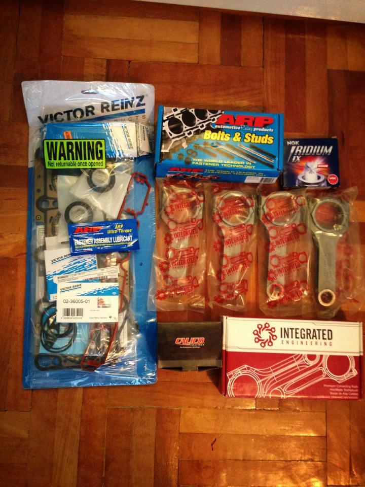

Thx.. In 2 sau 3 sapt schimbam bielele + cuzineti + toate garniturile din motor + curatat tot... Sper sa iasa ca un motor nou doar ceva mai rezistent.. :)

Urmand sfaturile celor care sunt mai priceputi in TFSI si cu care am tot discutat urmeaza urmatoarele operatiuni:
- segmenti noi
- garnitura de chiulasa noua
- suruburi chiulasa noi
- internele ( biele + cuzineti )
- garnituri supape
- curatat supapele de depunerile de carbon specifice TFSi
- verificat chiulasa, eventual planata sa fie perfect dreapta
- ulei de rodaj, rodaj progresiv 1000 km, dupa care MOTUL 5w-40
- plus verificat vizual restul prin motor / chiulasa
BV! Spor la treba!
Oricum ai fost curajos sa mergi atata timp pe biele stock
Segmentii dc ii schimbi? Mananca ulei?
CDL are alta compresie fata de BWA. Nu cred ca se pupa blocul ala cu, chiulasa de BWA
Modificat de saibot
Cred ca da Bogdan.. Am dat azi comanda de segementi si toate semeringurile... Schimb segementii ca asa mi s-a recomandat daca tot desfac motorul.. Si consuma putin ulei dar cred ca mai mullt papa turbina... Nu am fost curajos, totul a fost calculat si am soft ul facut in asa fel incat sa nu am probleme.. :)

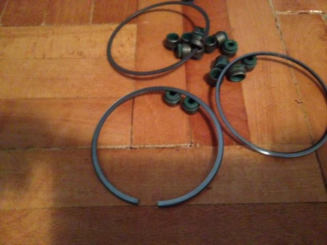

Si cu astea stop... 12 segmenti noi + 16 semeringuri...  am toate piesele noi pt interne... urmeaza sa intre la lucru..
