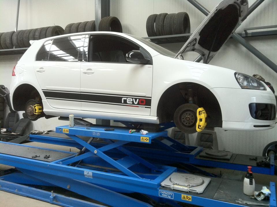

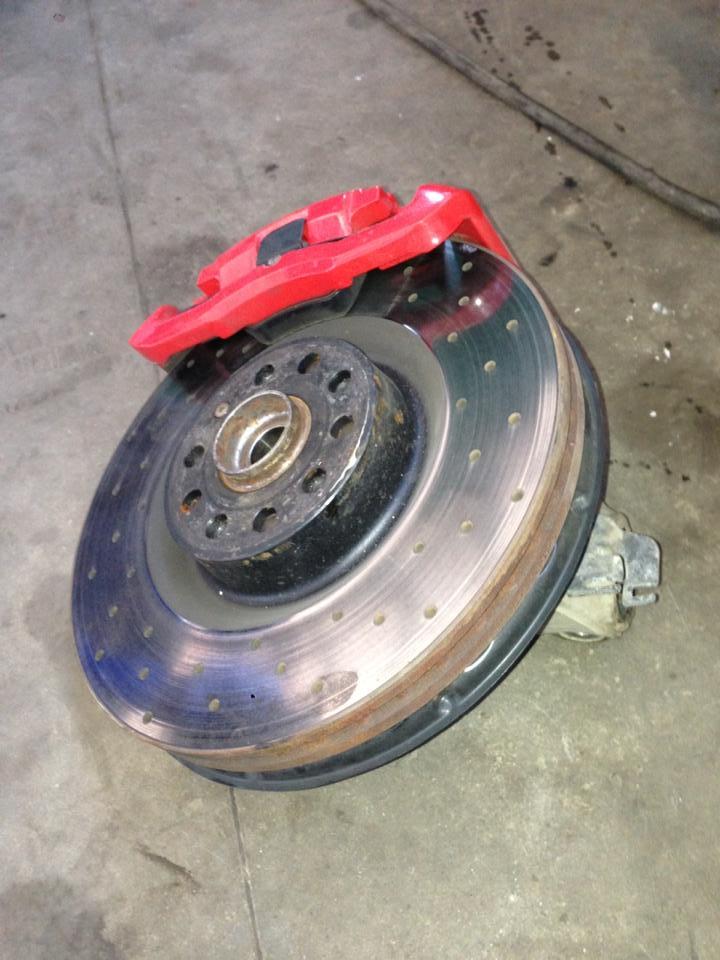

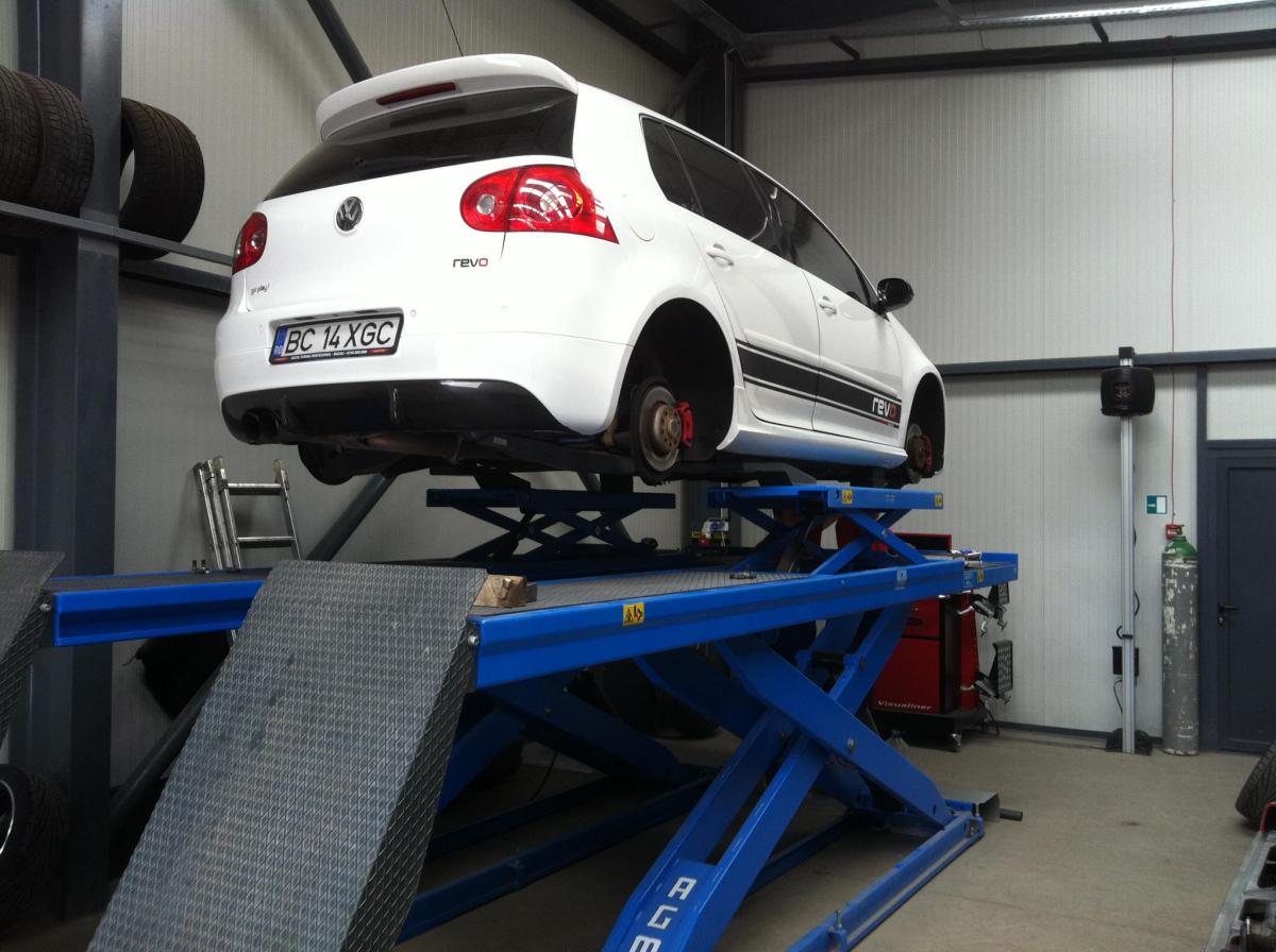

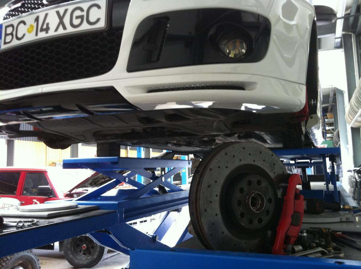

Si avem si frane :)... S3 OEM cu discuri perfornate.... Cred ca o sa vopsesc in alta culoare etierul :D..
Urmeaza fuzetele, rulmentii si pivotii de TT

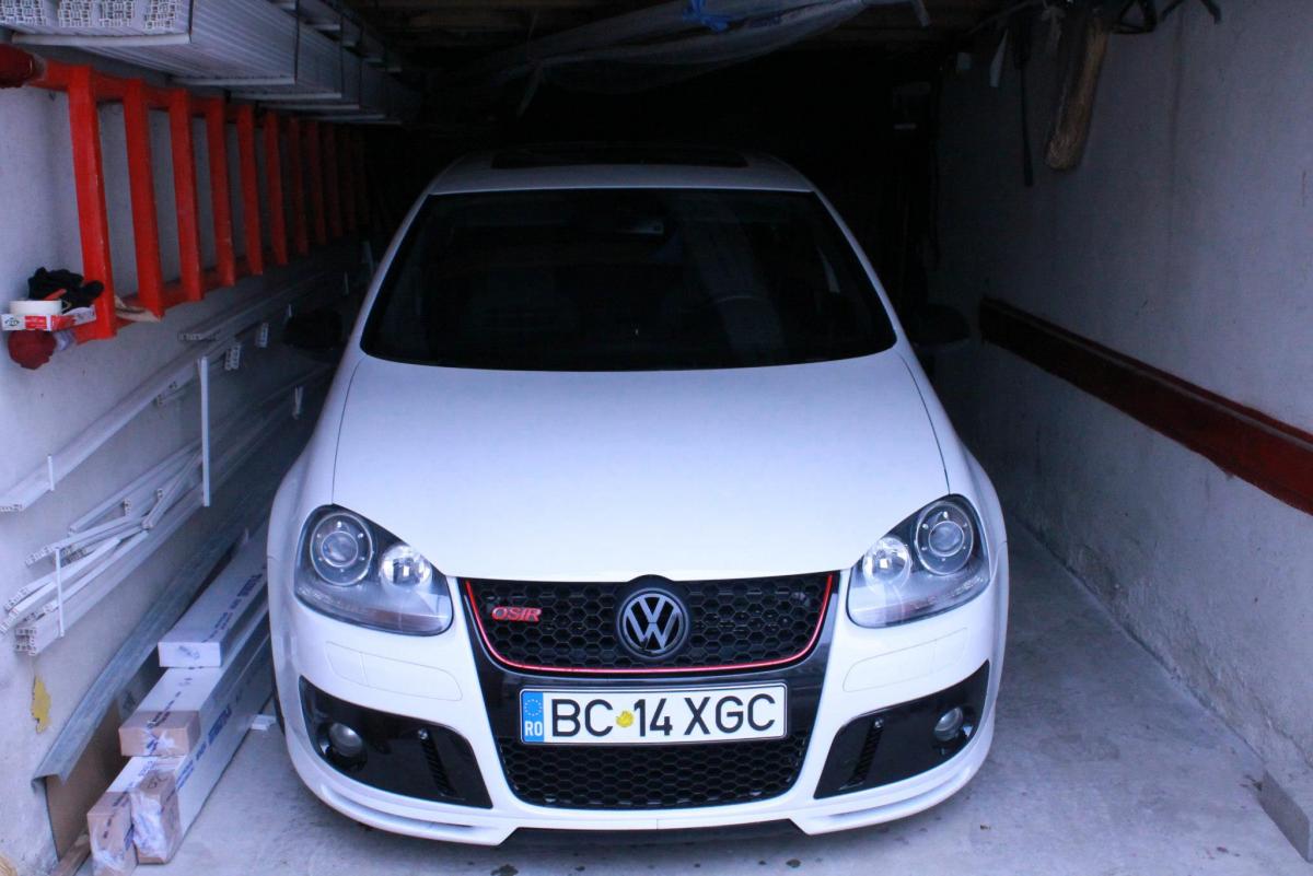

Pe partea de exterior masina e ca noua.. ( s-a vopsit bara fata + prelungire fata + bara spate + aripa spate + stalp), urmeaza sa montez franele si fuzetele de S3 si sa imi mai ridic un pic suspensia... Abia astept sa vad ce stie pe pista de karting din Bacau :)

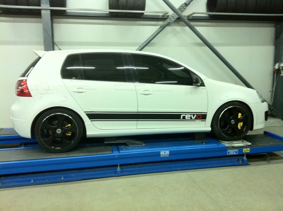

Cam asta e rezultatul final.. Pareri? :)

Merci.. Ma gandeam sa reunt la jantele pe 18 OEM.. si sa pun ceva pe 17 mai usor... Acum nu stiu cum sa aleg... Cele OEM de ED30 mi se pare superbe si sunt si foarte rezistente, dar ma trag un pic in jos fiind destule de grele (13 kg/buc) iar o pereche pe 17 usoare ar cantarii undeva pe la 8 kg dar s-ar pierde mult din aspect...
Conteaza ce vrei de la masina. Eu zic ca are un scop precis masina si trebuie sa tragi catre el, nu neaparat sa arate mai bine.
Poti sa iei usoare pe 18 atunci, dar tot pierzi la aspect... :D
