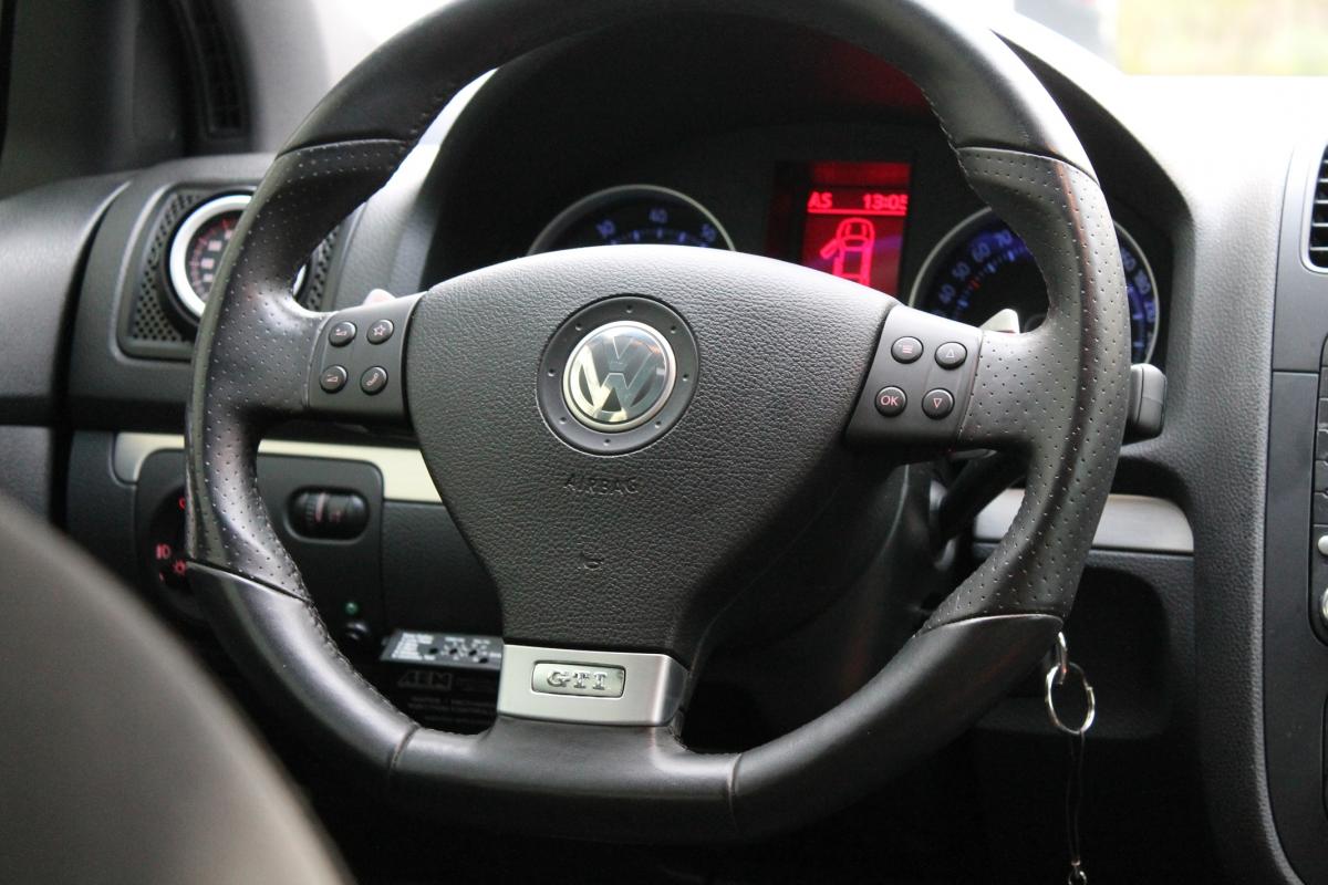

:)) nu merg cu masina iarna, dar asa ca si chestie :))).. Da, da.. Mai greu cu butoanele la mine Teff :))

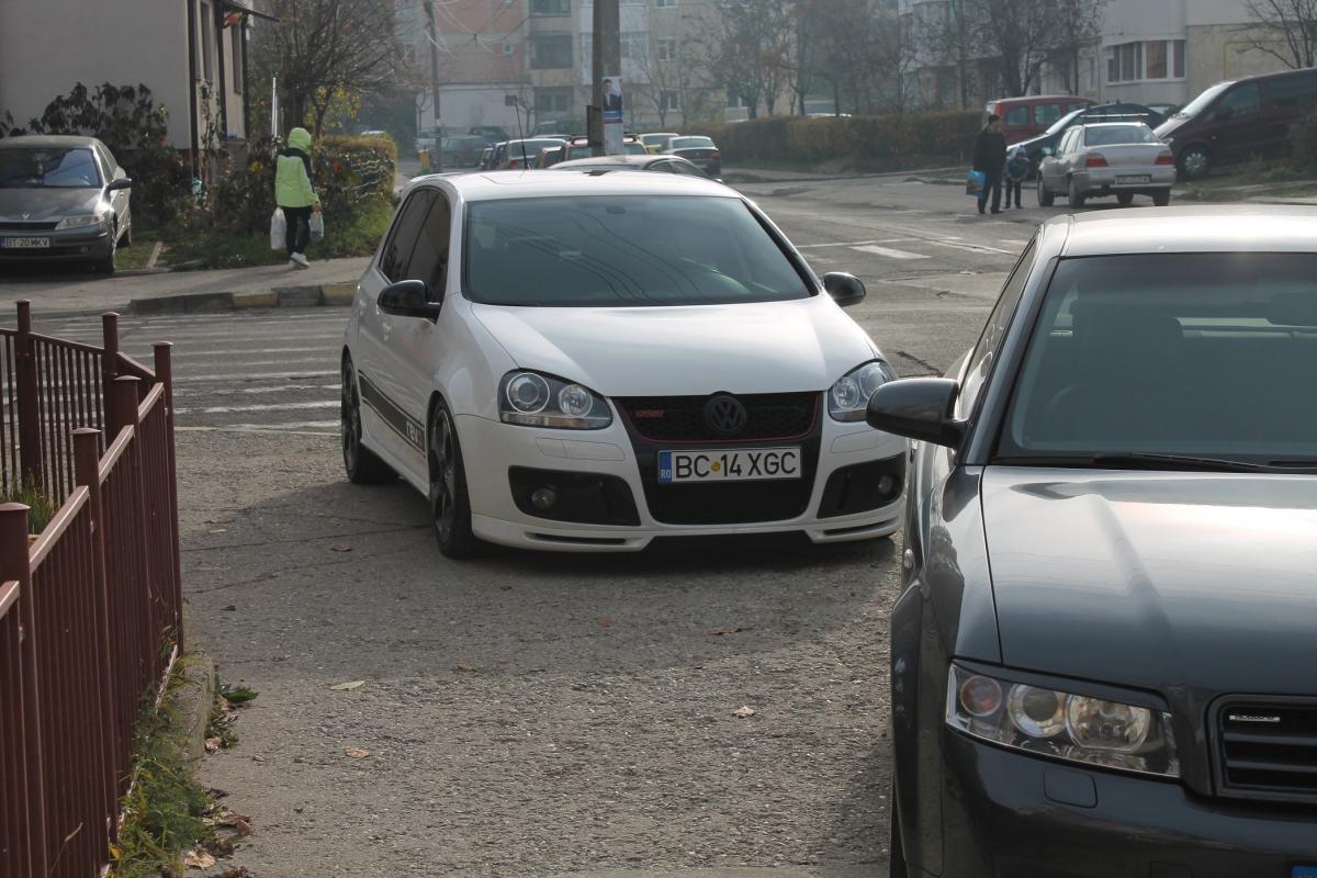

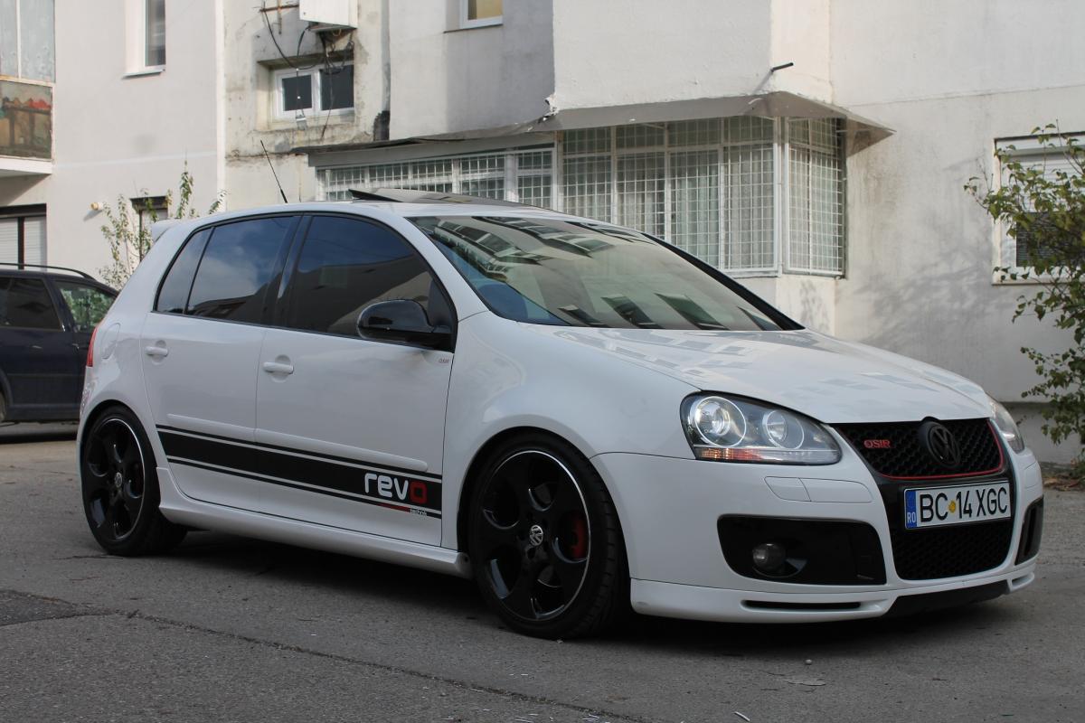

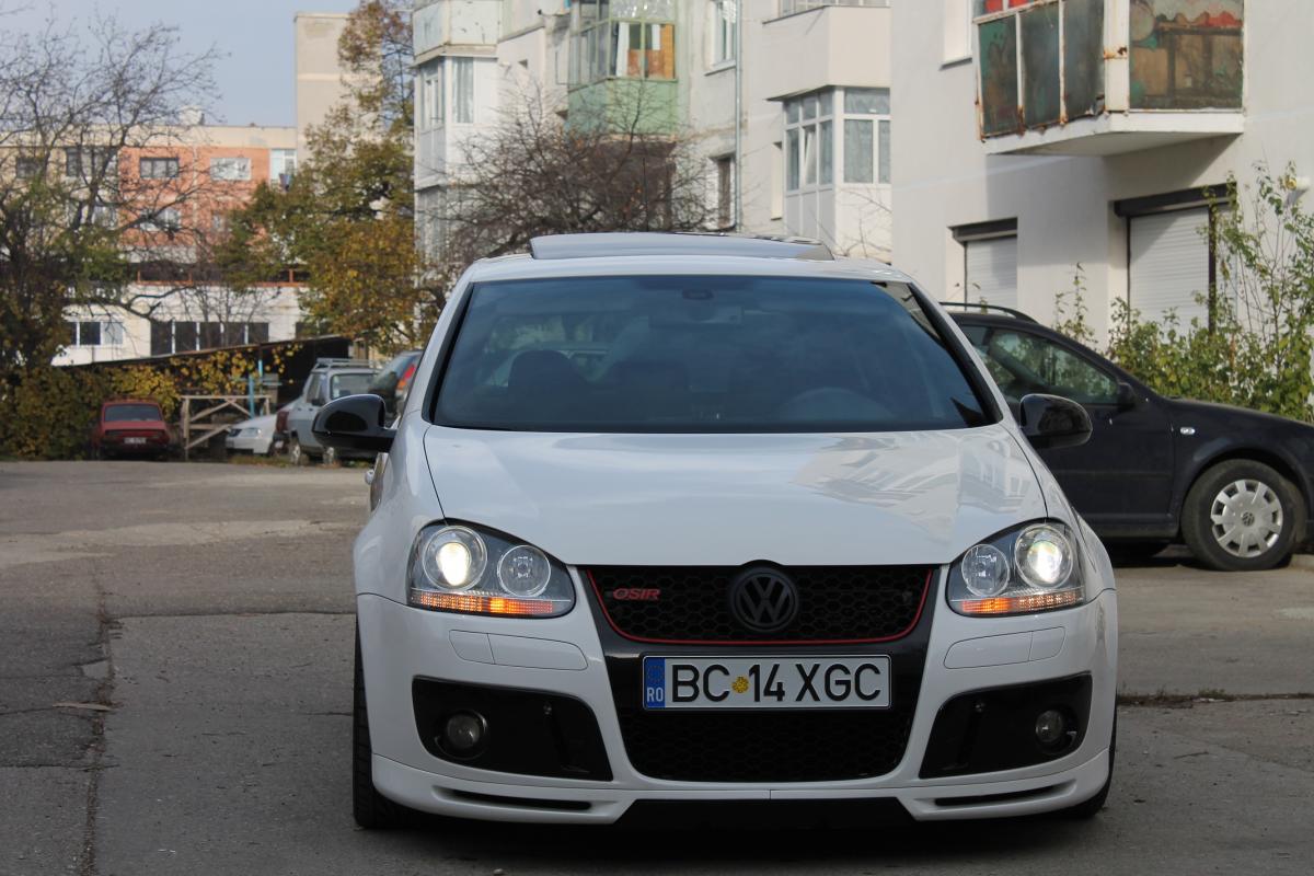

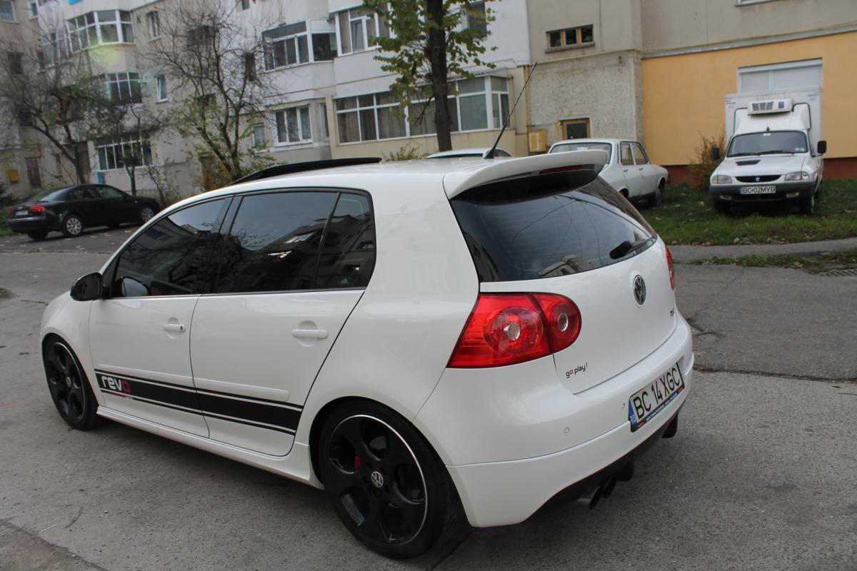

Cateva poze :)).. de plictiseala..
:icon_thumleft: :icon_thumleft: :icon_thumleft:
tot din plictiseala poate ma faci la un test drive cand vii prin iasi :)) tare sunt curios cum decoleaza

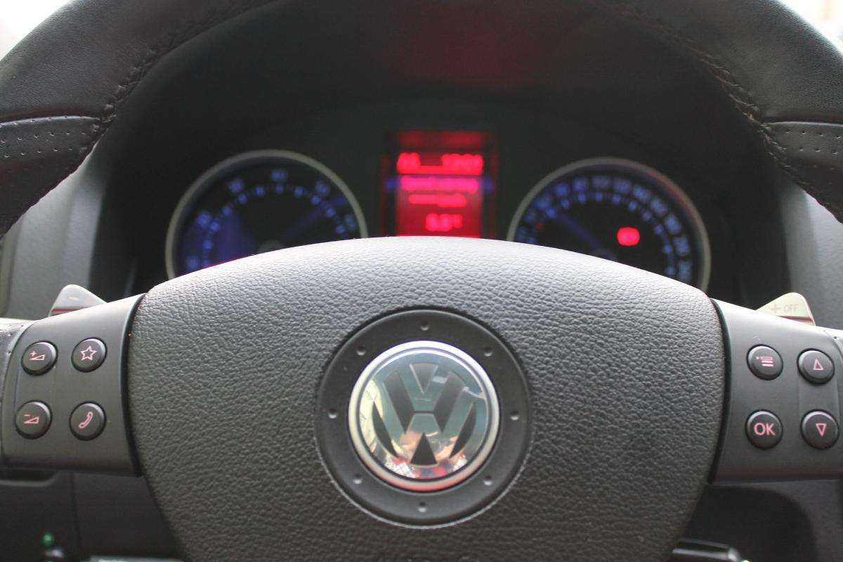

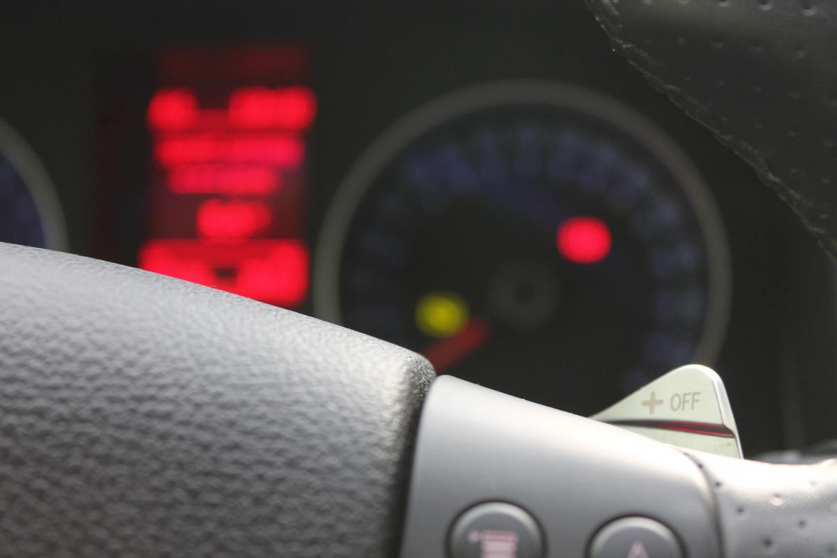

Ce firma sunt padelele? Ai o poza cu ele iluminate noapte?
Modificat de Circoloco
Osir.. Tot ce am pe masina e osir, atat exterior cat si interior.. Nu cred ca am dar o sa fac o poza..

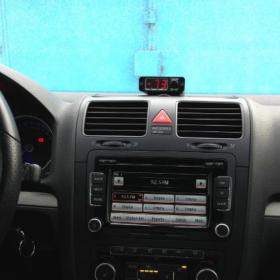

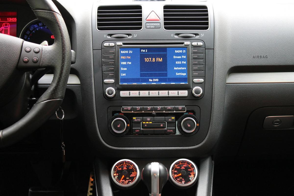

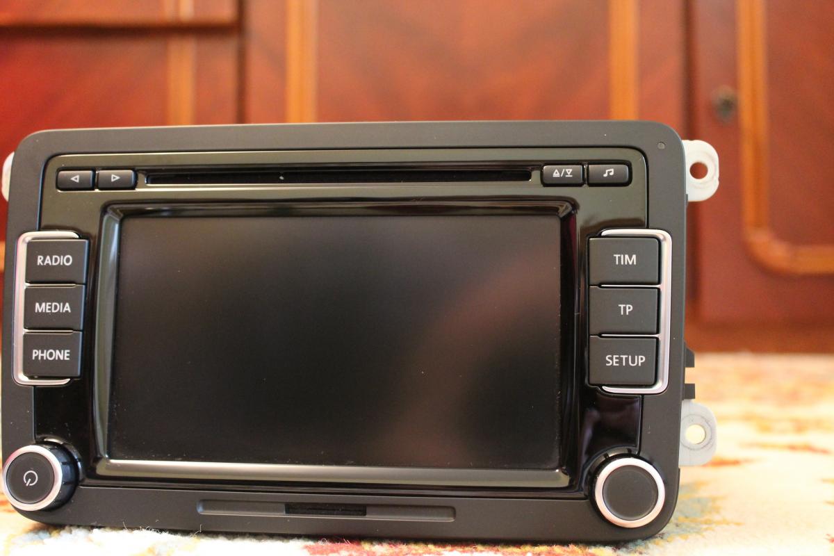

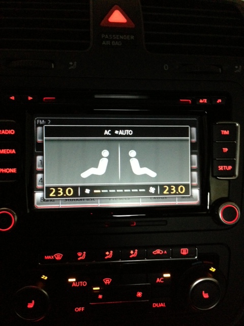

Cine stie codul de la gateway ul care imi trebuie sa imi lase un PM cu un cod ceva.. Si am inteles ca nici mufa de la radio nu e aceeasi..
Orice dupa terminatia L parca, pentru gateway, iar pentru mufa de la radio trebuie un adaptor. Adaptorul era la reprezentanta cu 145 de lei. L-am luat de pe ebay cu 80 de lei cu tot cu transport. Depinde daca ai rabdare sa astepti :bom:
Modificat de stevendor
Pe mufele radio ale masinii sunt niste protectii de plastic ce se pot scoate(ca sa le poti monta la Rcd 510).
Eu le-am scos protectiile de pe mufe si le-am izolat.(stiu ca suna a carpeala,dar e singura varianta rapida pe care am gasit-o si la mine a functionat)
La fel ca Schneider am procedat si eu, am scos protectiile de plastic si le-am izolat. Adaptorul cu codul 4E0 035 672K nu a fost bun si am recurs la improvizatia asta, receptia posturilor fiind ok.
Vezi aici, de exemplu.
Codul este acelasi cu cel pe care il ai pe masina, dar litera de la sfarsitul lui trebuie sa fie L sau mai sus.
Daca ai rcd-ul montat de o saptamana si inca mai ai baterie inseamna ca este bun can-ul. :)
Ce o saptamana, intr-o noapte ar trebui sa ramai fara baterie, daca nu ai scapat de cumparat Can.
Nu e adevarat. O baterie buna ascunde lipsa canului. Dar cum a lui e spre sfarsitul lui 2007, sigur are can minim L, deci a scapat
