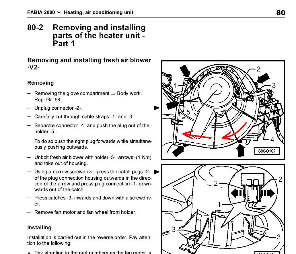

Am rezolvat si eu problema. Aveam o vibratie in treapta 3 si 4. Era din cauza unor frunze care au patruns in zona palelor ventilatorului si probabil ca din cauza turatei destul de mari introduceau un dezechilibru facand ca tot bordul sa vibreze. Am reusit operatiunea de "curatare" demontand torpedoul si avand acces la clapeta de recirculare. Daca e deschisa poti ajunge cu deetele chiar la palele ventilatorului, si poti extrage frunzele, etc. care sunt pe pale.
Oricum , problema poate reaparea pt ca, asa cum a mai spus-o , ventilatorul este pozitionat inaintea filtrului de polen. Deci trage aer nefiltrat, cu tot cu frunzele care uneori mai scapa. Se aduna destula mizerie pe pale, deci probabil si in zona lagarelor.
Totusi poate cei mai norocosi scapati fara demontare. Adica puteti scoate filtrul de polen si porniti ventilatorul pe turatie maxima. Din cauza ca nu mai este o rezistenta gazodinamica asa mare odata cu indepartarea filtrului de polen, poate se curata si singur, fara sa-l mai demontati. Asa am reusit prima data.
Atasez si o poza cu sensul de miscare al aerului (sageata rosie). Sper ca de data asta sa ma fac mai bine inteles.
