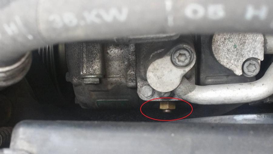

Dumnezeu nu vrea ca eu sa merg linistit cu aer conditionat,cred. Dupa ce l-am reparat anul trecut (scapa pe la radiator si nu mergea deloc,l-am inlocuit) s-a hotarat sa imi faca iar o figura.
Cand eram la tara si umblam pe la ea, pornita, a inceput sa imi vina un miros urat in masina. Am deschis repede capota si am observat ca iese freonul in zona piulitei marcate in poza. Tot freonul si ce mai avea el s-a dus in ventilatorul mic si l-a omorat.
Sa fie vreo valva de supra presiune?

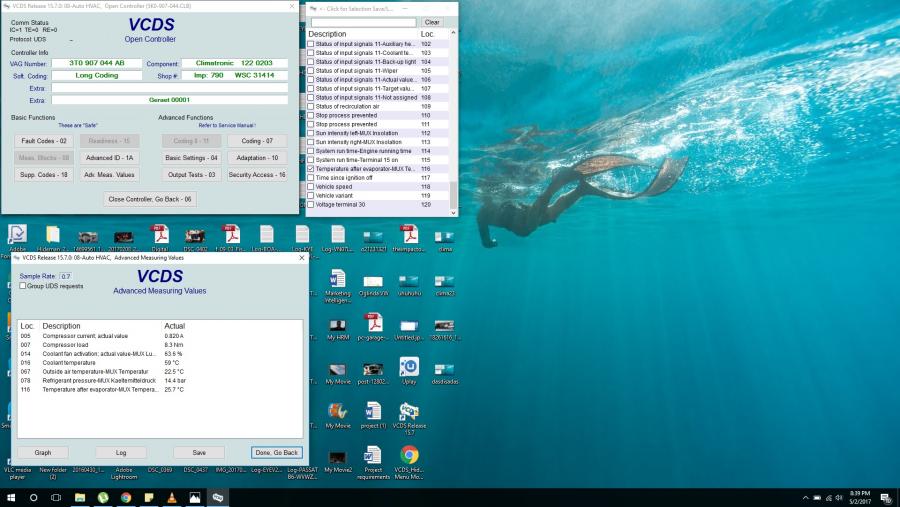

Am pus si testerul pe ea acum iar valorile sunt acestea:

Acolo este supapa de suprapresiune a compresorului, cand depaseste 36 bar presiune, da afara. Freonul nu a omorat niciun ventilator, nu are cum.
verifica ambele ventilatoare sa functioneze corect si pe urma reincarca instalatia de AC. 18 Nm si 30 bar sunt valori foarte mari, anormale, mai ales daca zici ca a iesit freonul din instalatie.

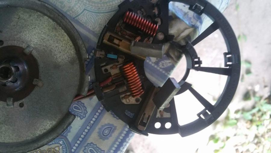

ventilatoarele de obicei nu mai merg atunci cand carbunii sunt blocati. Incearca sa le bati usor in centru cu un ciocan cu masina pornita, ca poate aluneca carbunii din zona in care s-au blocat.

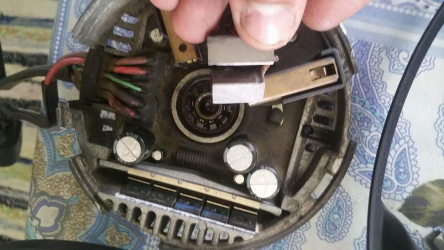

Eu am mers pe varianta mai grea - constatare la reprezentanta ca nu merge unul din ventilatoare, recomandat inlocuire, l-am inlocuit iar pe cel vechi l-am desfacut acasa. Avea carbunii blocati pe "sania" lor. Cu o miscare minora de surublenita, carbunii au revenit in pozitia corecta iar la contactul pe bornele unei baterii, mergea ventilatorul vechi de "nu avea aer" :D
Multumesc mult, @andreialex! Am dat astazi ventilatoarele jos si le-am demontat pe ambele. Intr-adevar, carbunii blocati. Acum merge si aerul conditionat din nou, cum trebuie (adica baga aer rece ca de valori in vcds nu am verificat).
Ventilatorul mare are carbunii uzati neuniform. Am am dat cu wd40 si apoi putina vaselina. Am intins putin si arcurile ca sa fie treaba buna si m-am scutit de multi banuti.

Detin o Skoda Octavia 2, model 1Z1, 1,9TDI, 105 CP, 77kw, din 2008 si am probleme incepand de anul trecut din vara cu climatronicul in sensul ca instalatia de climatizare nu mai face si introduce aer rece.
Am observat inca de la sfarsitul lunii august 2016 si tot am sperat sa-si revina.
Anul trecut am schimbat freonul - cantitatea introdusa a fost aceeasi ca cea extrasa, deci nu au fost pierderi de freon, am pus-o pe un tester la un service din Piatra Neamt, de unde sunt. Imi aduc aminte de 11, maxim 12 bar produsi la o temperatura exterioara ridicata, asa cum este vara.
Acum nu am rezistat chiar daca temperaturile sunt destul de scazute si - vazand ca efectul de sera din habitaclu creste - in ciuda faptului ca afara sunt doar vreo 11 grdC, a legat masina iar la un tester (am atasat printscreen cu doua imagini ale calculatorului cu care mi s-a facut testarea). Am solicitat LOW pentru a forta pornirea compresorului.
Va cer o opinie inainte de a investi in inlocuirea compresorului, caci am citit cate ceva despre electrovalva, despre filtru deshidrator alte lucruri care ar putea fi facute pana la a schimba compresorul..
 Am atasat cele doua imagini cu testul VCDS, poate sunt concludente.
Iata rezultatele unui nou test VCDS dupa ce am schimbat electrovalva. Ce spuneti, e ok acum? Intreb pt.ca pe electrovalva inlocuita s-a gasit ceva span, ceea ce denota probabil o uzura in compresor.
Efectul de racire in masina este evident imbunatatit, adica pot spune in linii mari ca acum "raceste".
Multumesc lui Al Bundy si Andrei_221 care m-au sfatuit sa schimb doar electrovalva si nu tot compresorul. Nu am reusit sa schimb filtrul pentru ca la service l-au comandat ca piesa separata si el era sudat pe evaporator.
Va mai intreb inca odata daca noul test postat aici arata ca acum este ok, daca piesa de baza, compresorul, este inca apt pentru lucru.
Mumtumesc.
e normal sa se produca span foarte fin in sistem, de la uzura compresorului, dar acesta mai merge.
acum pare ca merge destul de ok
