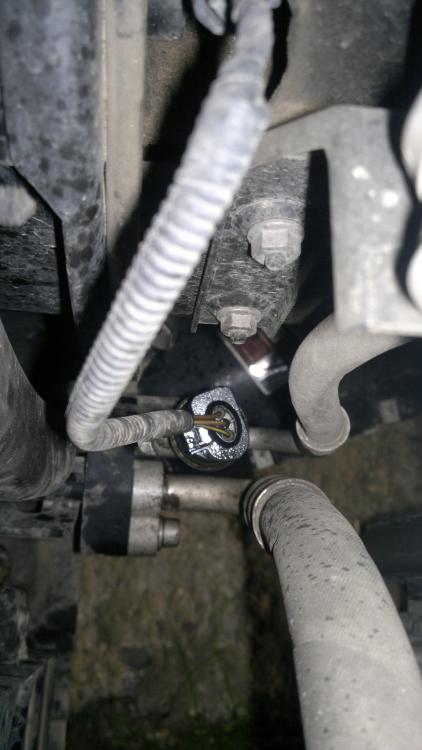

Cand am oprit motorul ,am auzit un fasait in zona compresorului A/C si a inceput sa bage aer cald.Am identificat zona,bag seama ca e un senzor.Cum se cheama si cam la ce pret este?
senzor presiune AC.
si pe Hella costa cam 200 lei
Dar ce s-a intamplat cu el?S-a spart?Are vreo garnitura?Crapa din senin?
E imbinata partea electronica de plastic de partea mecanica de presiune si crapa. Hella am pus eu acu 2-3 luni si e capsuat, pare mai bine facut si a fost 120 ron. Se schimba usor, da jos grila proiectorului dreapta, bagi cheia de 17 pe acolo, scoti senzorul vechi, nu pierzi freon ca are o valva sub senzor, bagi senzorul nou cu garnitura noua din dotare si gata.
Pai freonul cred ca s-a dus daca s-a auzit fasaind pe acolo,nu mai are presiune deoarece imediat s-a oprit gmv si a decuplat compresorul

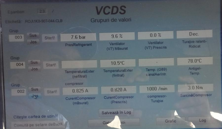

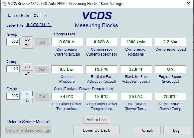

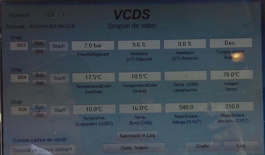

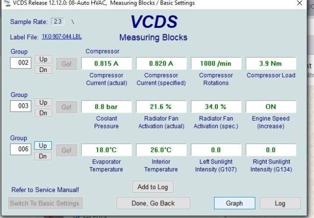

Detin o Skoda Octavia 2, model 1Z1, 1,9TDI, 105 CP, 77kw, din 2008 si am probleme incepand de anul trecut din vara cu climatronicul in sensul ca instalatia de climatizare nu mai face si introduce aer rece.
Am observat inca de la sfarsitul lunii august 2016 si tot am sperat sa-si revina.
Anul trecut am schimbat freonul - cantitatea introdusa a fost aceeasi ca cea extrasa, deci nu au fost pierderi de freon, am pus-o pe un tester la un service din Piatra Neamt, de unde sunt. Imi aduc aminte de 11, maxim 12 bar produsi la o temperatura exterioara ridicata, asa cum este vara.
Acum nu am rezistat chiar daca temperaturile sunt destul de scazute si - vazand ca efectul de sera din habitaclu creste - in ciuda faptului ca afara sunt doar vreo 11 grdC, a legat masina iar la un tester (am atasat printscreen cu doua imagini ale calculatorului cu care mi s-a facut testarea). Am solicitat LOW pentru a forta pornirea compresorului.
Va cer o opinie inainte de a investi in inlocuirea compresorului, caci am citit cate ceva despre electrovalva, despre filtru deshidrator alte lucruri care ar putea fi facute pana la a schimba compresorul..
 Am atasat cele doua imagini cu testul VCDS, poate sunt concludente.
schimba electrovalva.
