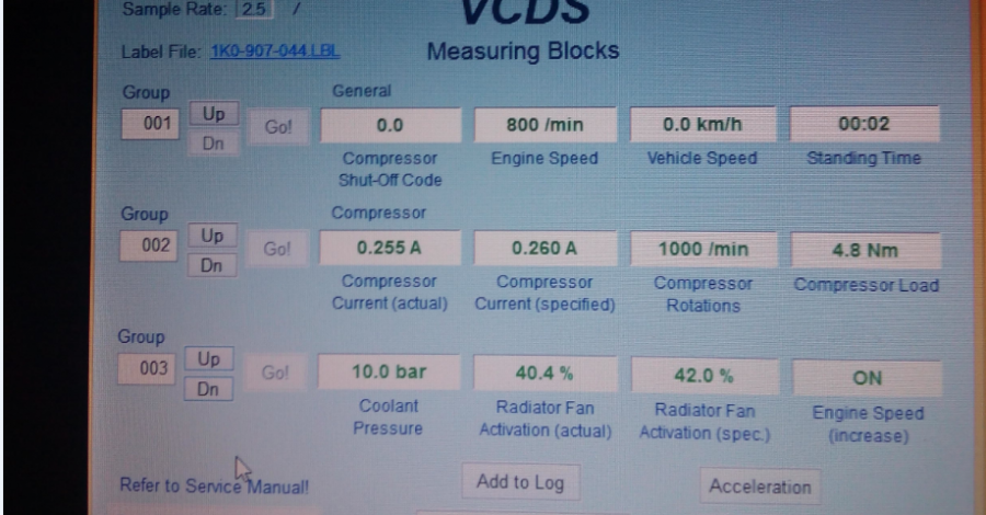

Salut, puteti sa ma ajutati si pe mine va rog frumos cu o parere despre un compresor de la skoda octavia 2? Am fost la verificat freonul cu ea acum doua zile dupa am constatat ca nu mai functioneaza aerul cum trebuie. Tipul de la service a zis ca este compresorul "dus" si trebuie schimbat!! puteti sa imi spuneti si mie daca trebuie si electrovalva? Compresorul este schimbat in service la reprezentanta in 2011. Va multumesc anticipat!!

supapa dusa pai nu ia curentul care trebuie adica 820mA la pornire si nu face presiune .
Daca te uiti atata este si cel cerut, pozele puse de el nu sunt relevante, nu era pe LOW.
iar presiune iar nu stii daca face sau nu, deoarece nu a pus poze cu AC oprit, sa vedem cat era presiunea statica.
oricum, 10 bari static este prea mare.
Modificat de Al Bundy
Ce poze trebuie sa fac sa vedeti daca este dus compresorul? sau ce test trebuie sa fac?
Ce am spus mai sus.

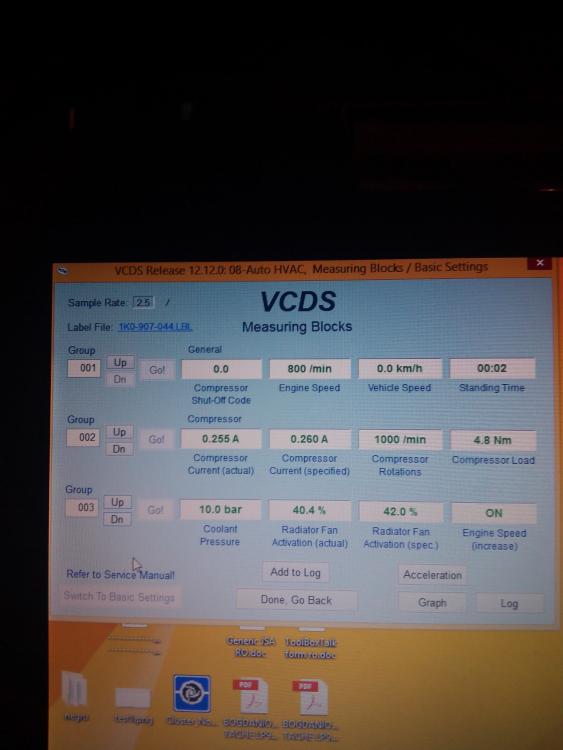

Salut, revin cu o poza fara aerul pornit! ce credeti?
Bun, acum pune una si cu clima pe LOW.
  On 10.08.2016 at 18:13, Al Bundy a scris:
Expand
Poza era pe LOW! Prima poza pe care am postat-o.
Scuze, dar clima era pe low si ventilatia la maxim. Sa pun poza cu clima pe low si ventilatie minima?
Compressor Shut off code  5 = motor oprit. Lucru care se poate vedea si la campul Engine Speed = 0
Deci porneste motorul.. ca sa putem vedea ceva.... si pune clima pe LOW....
Am poza pusă cu motorul pornit și cu clima la low mai sus! Am pus poza din nou cu clima la low și ventilația la maxim.
nu prea mi se pare ca era pe LOW clima... ca trebuia sa fie curentul 0.820
Era pe LOW! Crede-ma, doar la pornire ia maxim 490 mA și după aceea începe să scadă și se stabilizează la 250.
Pe LOW curentul cerut este maxim ce poate da, 850mA. deci la tine nu e.
mai fa un printscreen cu canalul 2, 3 si un canal in care apare temparatura la vaporizator....  si sa ne mentionezi ce temperatura era afara.

Salut, revin cu printscreen-urile facute.Temperatura afara era in jur la 17 grade. Poate sa fie de electrovalva?!
